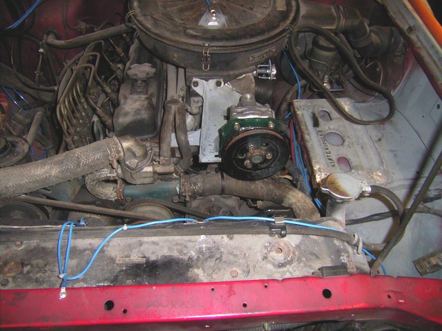

Hat hier zufälligerweise mal die Halterung für ne zusätzliche LiMa im Patrol angefertigt und dabei ein paar Bilder geschossen? Ich wollte bei mir mal die 12 Volt Anlage einziehen lassen.....

Ja, für den 3.3l TD im K160 haben wir das gemacht. Ich schaue mal, ob ich ein Foto finde.
BeitragVerfasst am: 01.09.2009 22:54:21    Titel:
Ein Jahr später haben wir dort eine Lima hingesetzt. Die stelle war exponiert dafür. Befestigt an einem Zylinderkopf-Bolzen und der Luf-Halterung. Hat wunderbar funktioniert.

Ja, das sieht gut aus. Super Lösung. Das war die Zylinderkopfschraube mit dem Gewindestehbolzen.....
Und wo ist der Kompressor jetzt?

Genau - Das Ding mit dem Stehbolzen. Witigerweise haben wir es unter dem Bolzen befestigt, ihn also mehrfach rausgedreht. Scheint den Motor nicht zu interessieren rotfl
Das war kein Kompressor, sondern eine ZF76 Hydraulikpumpe für die Frontwinde Grins

Ah, ja, verstehe. Das soll ja die etwas bessere Lösung sein um zu winschen....#ich denke dann mal weiter über die Halterung nach.... die Arbeit wird nicht weniger und das Wetter auch nicht. Ich muß mal in die Hufe kommen......
