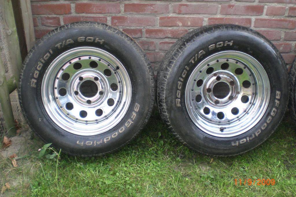

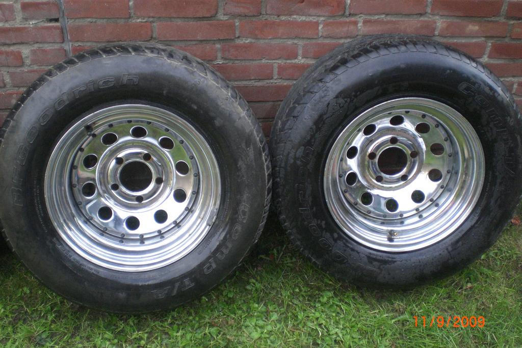

Liebe Offroadgemeinde,
ich habe einen Satz Chromstahlfelgen mitersteigert und möchte nun zwecks Verkaufs herausfinden, für welche Fahrzeuge die sind.
Das steht drauf:
2 Felgen:
8 x 15 USA GM 5-87 DOT TEC JJ5 211987 das Mittenloch habe ich per Zollstock auf ca. 84mm gemessen.
2 Felgen:
7 x 14 2536
7 x 14 2535
Ich hätte jetzt auf Vitara geschätzt aber es wäre schon sehr unwahrscheinlich, dass dies ein Satz ist bei 14 und 15 Zoll.
Mehr steht wirklich nicht drauf!
Könnt ihr mir bei der Zuordnung helfen?
Oder hat zufällig auch einer Interesse? Smile

sehen aus wie excentric Felgen.....sollte mit den Felgengrössen auf irgeneinen etwas älteren Ami passen....(Camaros waren gern auf solchen Dingern unterwegs....)
Fürn Offroader sind die sicher nicht bestimmt...

So ich habe Excentric angeschrieben und folgende Antwort bekommen:
Sehr geehrter Herr Küpper,
ich weiss nicht, wo Sie die Felgen her haben,
Diese Felgen sind vermutlich mal auf einem Trans Am oder
Camaro gelaufen, der Lochkreis ist in Wirklichkeit 5- 4,75 (120,84mm)
Für die Vorderachse waren die 14 zöller
und hinten die 15 Zöller.
Mein Tip für Sie, --- polieren, fetten Reifen drauf, Glasplatte drauf, 2 Übereinander
und an einen US Freak verkaufen.
Viele Grüsse
Irgendwie finde ich die Antwort zwar super, da die Felgen sicherlich gesucht sein könnten, zumindest wenn man auch ins Ausland verkauft aber eine genaue Zuordnung wäre mir lieber gewesen.
Ich danke euch schonmal für die Hilfe hier im Forum.

Hey, zumindest weist du jetzt mehr. An deiner Stelle würd ichs mal in Oldtimer bzw. Musclecar foren probieren, vielleicht kriegst doch noch richtig was dafür.

Die Streetmachines aus den 80ern (ich meine damit Camaro, Firebird und Co.) hatten zu 90% Chromstahlfelgen drauf! Alufelgen (Centerline war da der Yuppie-Tipp für die Betuchten unter uns "Angebern") waren eher die Ausnahme am Straßenrenner!
Noch mehr bei den MuscleCars aus den 70ern, da gabs NUR Stahlfelgen, Chromstahlfelgen waren da schon voll-Custom!
Also klick dich im Internet durch oder setz gleich ne (immer noch kostenlose?) Kleinanzeige in Chrom&Flammen und StreetMagazine rein, und bei nem vernünftigen Preis sind die Dinger gleich weg an den nächsten 79er Camaro-Fahrer (da hab ich deine Felgen meistens gesehen, auf den Treffen)!
