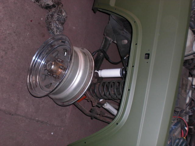

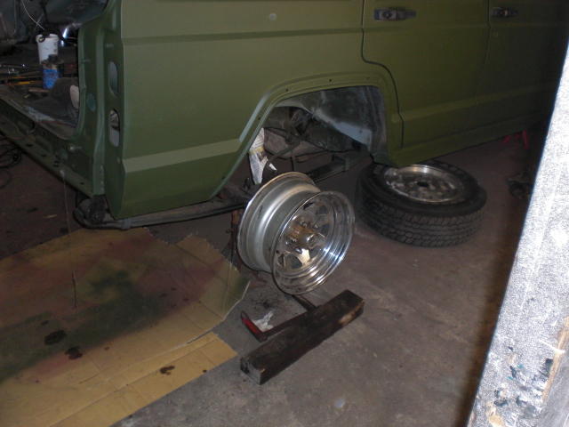

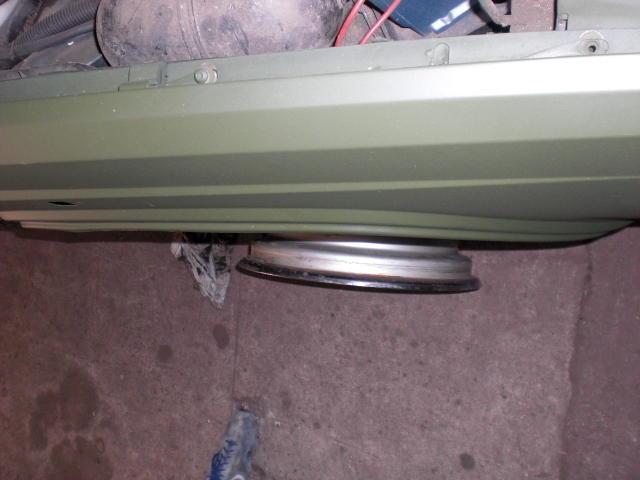

Hab eine solchen Satz und die Felgen am WE mal blank draufgesteckt,
mal davon ab das die Verbreiterungen fehlen siehts
vorne schon recht knapp aus bzw steht satt raus das Rad.
Waren voher allerdings auch auf nem XJ und sind auch zugelassen.
Reifen hab ich derzeit keine um probeweise was draufzuziehen
und Bearbeitung der Kotis wollt ich mir sparen.

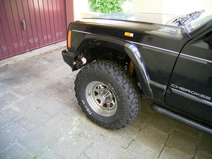

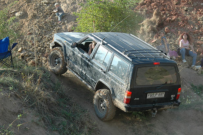

Anbei mal ein Bild, wie so etwas aussehen kann:
XJ mit 4" Fahrwerk, 31x10.5er Bereifung auf -5er Mangelsfelgen:
und so nach Bearbeitung der Kotflügel

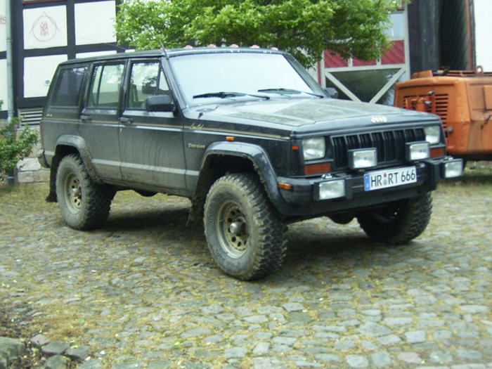

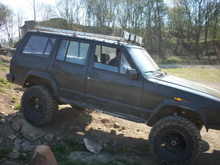

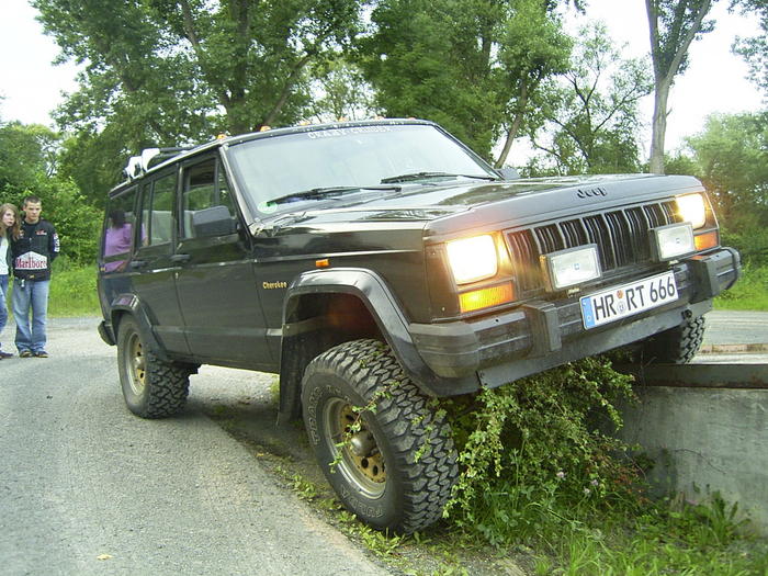

BeitragVerfasst am: 24.07.2010 05:48:37    Titel:
Das hier sind 7mal 15 ET 16 mit 31-10,5 mit 2,5er Fahrwerk
Waren auf meinem als ich ihn bekommen hab.
Hier hab ich 8mal15 ET minus 19 drauf auch mit 31-10,5er´n Recips
Allerding ist hier das Fahrwerk schon gewachsen Grins
Auch ohne Karossereiumbau gehts noch sehr gut.
Änderungen vorbehalten Ja garantiert
