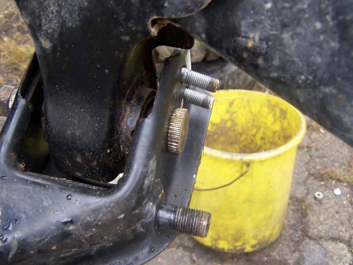

Ich schlachte ja nen D22.
Weis einer wie der Bolzen ,an dem auch der Drerhstab hängt, am oberen Tragarm
rausgeht?
10Pfund Hammer hat nix genützt.
Der versuch ihn irgendwie zu drehen ist auch kläglich gescheitert.
Bin kurz davor nen Kumpel anzurufen,der hat nen Sprengschein.
Schonmal dank im vorraus
Alex

BeitragVerfasst am: 14.09.2009 13:13:43    Titel:
Hmm, ich hab damals meine enfach von vorn mit nen durchschlägel und nen Feustel nach hinten rausgeschlagen.
aber wieso willste den denn überhaupt ab haben??

BeitragVerfasst am: 14.09.2009 13:30:12    Titel:
Drehen kann man den nicht!
Mutter etwas lösen und dann mit dem Hammer herraus schlagen.
Wenn die Mutter wieder anliegt, muß man sie ganz abnehmen und mit einem
Durchschlag den Bolzen ganz herraus schlagen.

BeitragVerfasst am: 14.09.2009 16:13:59    Titel:
Ist da eine Metallbüchse drinn? Hab es öfters das die mit der Schraube festrosten. Da hilft oftmals nur die Flex.
BeitragVerfasst am: 14.09.2009 17:33:32    Titel:
Andere Möglichkeit ist noch mit dem Brenner heiß machen.
Dabei zerstörst Du aber dann die Kunststoffbuchse....
Bei allen Sachen die ums verrecken nicht rauswollen hilft immer heiß machen.

BeitragVerfasst am: 14.09.2009 20:15:47    Titel:
die Gummibuchse ist eh, im Rahmen eingeprest, und sehr schwer herauszubekommen, aber ja, in der Gummibuchse ist eine metall metallbuchse drinn, aber die war selbst bei meinen Terrano nicht festgerottet.

BeitragVerfasst am: 14.09.2009 22:31:25    Titel:
versuch mal ein bisschen bremsflüssigkeit um den bolzen zu kriegen ...das hilft manchmal auch ganz gut und klappt meist besser als rostlöser, das ganze über nacht wirken lassen und dann müsste es mit kurzen harten schlägen klappen
wenn das auch nix bringt: flex oder sprengschnur ^^

BeitragVerfasst am: 14.09.2009 23:05:44    Titel:
Kann das sein, daß das Teil eingepresst ist ?
Für mich sieht das so aus, als wenn du das Teil mit dem "Zahnrad" meinst. Dieses "Zahnrad" sieht aus wie an anderer Stelle bei anderen Fahrzeugen die Riffelung für eingepresste Bolzen.
Falls ich richtig liege, kannste dich da totkloppen. Gibt mobile Pressen, dann damit, wenn du eine bekommst. Habe ich so noch nicht erlebt und konstruktiv erscheint mir das auch recht schlecht geplant vom Fahrzeughersteller, aber das wäre diesbezüglich nun wahrlich kein Einzelfall.
Vieleicht hilft ausbohren, gehärtet ist meist nur die Buchse. Vieleicht gehts auch wie hier schon angeregt, abflexen und später auspressen lassen, nachdem zerlegt wurde.

BeitragVerfasst am: 15.09.2009 08:57:32    Titel:
in diesen fall ist das teil eher das gehertete, und nein, es ist nicht reingeprest, an den teil ist ein flansch drann, an den dir Drehstabfedern drann sind.

BeitragVerfasst am: 15.09.2009 10:00:48    Titel:
hyaene hat folgendes geschrieben:
Genau jener welcher ist es.
Hab die nach Rostlöser einwirken lassen und gleichzeitig mit nem 5t Hydraulikstempel
gedrückt.
Resultat : Ich werde jetzt die Flex nehmen.Mist wieder ein Ersatztteil weniger .

BeitragVerfasst am: 15.09.2009 12:48:14    Titel:
So Bolzen is raus.
Das Beste ist den Gleichen Bolzen auf der Beifahrerseite hab ich locker von Hand rausgezogen.
Ist doch echt zum Argsssss Argsssss
