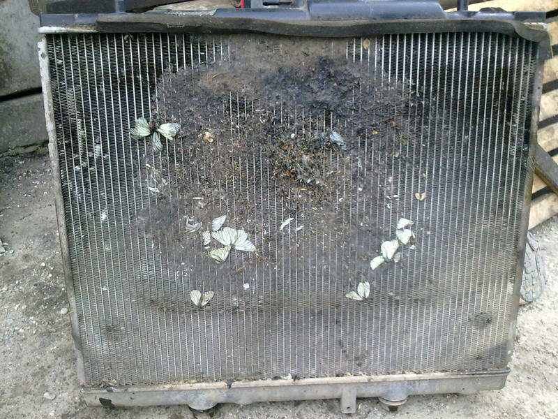

BeitragVerfasst am: 04.09.2011 08:00:28    Titel:
Sommer 2010 wurde bei mir lange lange Fehlersuche (noch in Garantie, 4D56) durchgefuehrt.... Viskoluefter, Thermostat etc. Keine Besserung....
Letztendlich einfache Loesung, ohne Ausbau des Kuehlers (wegen Klimakuehler) nicht sichtbar:
Double
Wohnort: Zwickau
1. Mitsubishi Colt Rallyeauto
2. ex Hyundai Galloper
3. Pajero V60 3,2
BeitragVerfasst am: 04.09.2011 09:28:18    Titel:
sach ich doch Ja
mfg Sebastian

genau den Fehler hat ich auch nur noch bissen schlimmer!!!! Bei mir haben alle gesagt das ich eine defekte Zylinder Kopfdichtung hätte!
