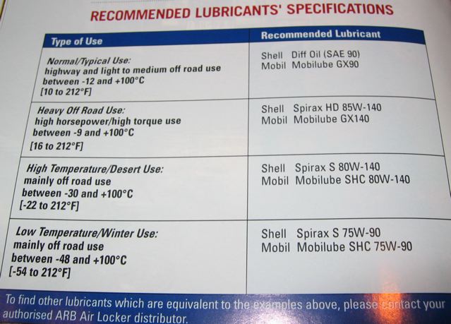

BeitragVerfasst am: 20.09.2009 18:41:00    Titel:
Das soll laut ARB rein:
Nimm normales GL5 80W90 oder SAE980 oder SAE90 und gut ists.
Hersteller wie "SOLID Axles" bestehen drauf, dass nur mineralisches Öl gefahren wird (steht in deren Garantiebedingungen drin), weils besser kühlen soll.
