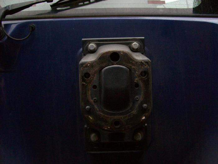

Moin,

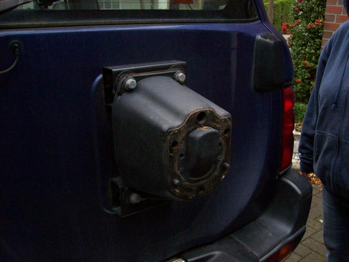

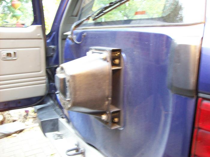

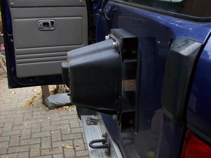

offensichtlich gibt es einige unterschiedliche Versionen der Reserveradhalter beim Y61. Ich bräuchte mal ein Bild von einem solchen Halter (ohne montiertes Reserverad) und zwar von folgenden Baujahren bzw. Modelljahren:
1997-1999 (Ausstattungsvarianten: Comfort und/oder Profi)
1997-1999 (Ausstattungsvariante: Luxury)

Wenn die 60km für,n Kaffee fahren mags kannst Dir den Halter vor Ort anschauen und auch gleich die "Höherlegung" um ein 315/75X16 an die Tür zu bekommen.

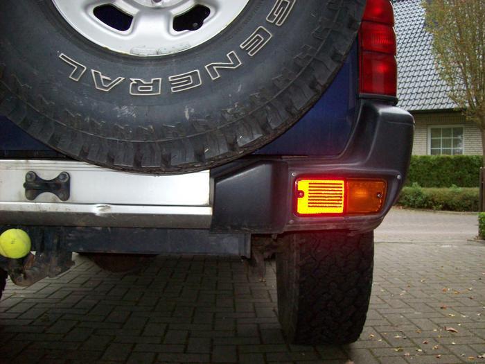

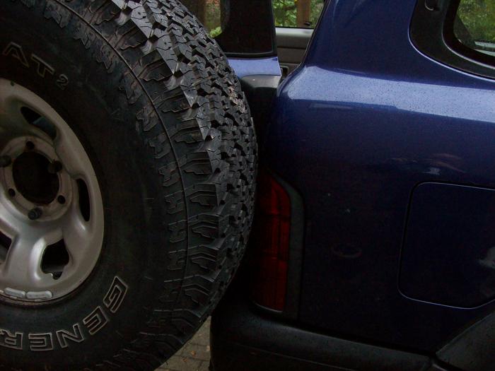

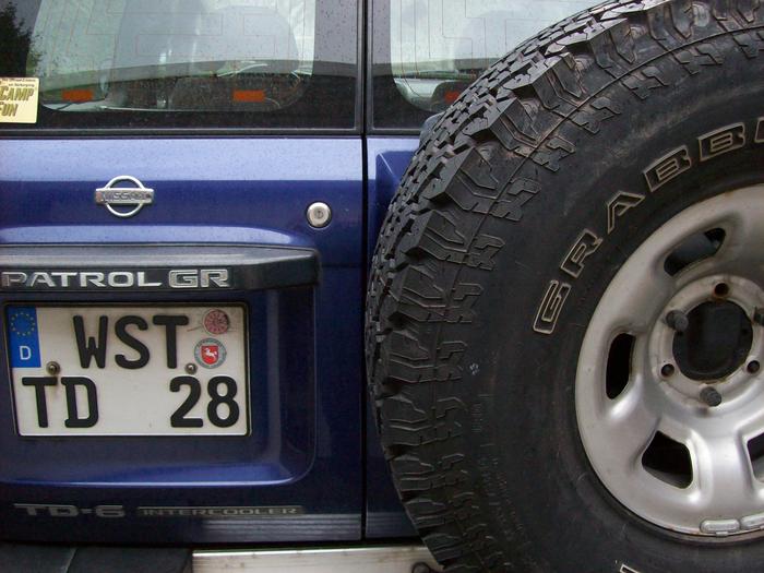

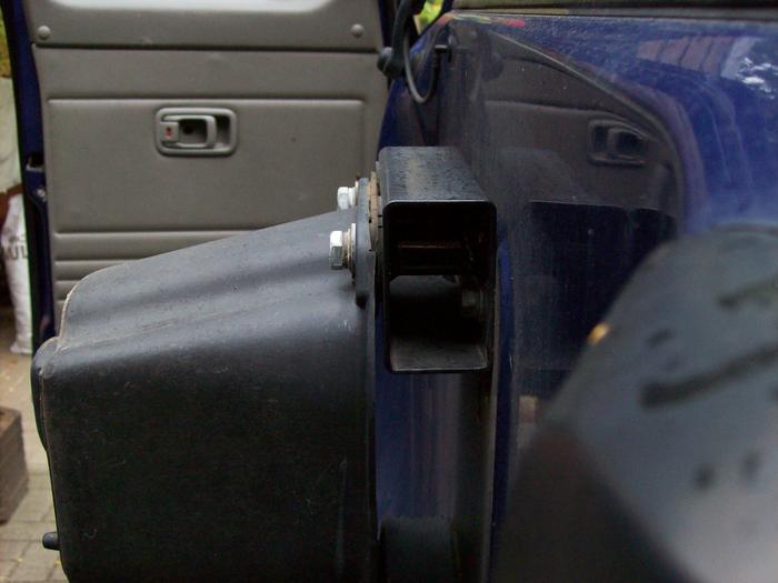

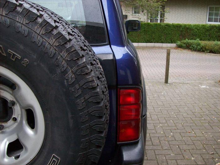

BeitragVerfasst am: 01.10.2009 20:45:05    Titel:
Das Rad wiegt mit nen 315/75X16 Generall Grabber AT² auf Serienstahlfelge
ca 45 kg.
Zu Anfang hatte ich Radmutter auf den Halter geklebt und das Reserverad verkehrt herum angebaut, schliff nur ganz leicht auf der Stoßstange. Jetzt ist der Halter etwas von der Tür weg und leicht nach oben versetzt und das Rad passt wieder richtig herum. Meine Hecktür schlisse ich in dem ich nur Unten stark drücke. Passt alles Astrein, schlisst oben und unten, musste aber die Schlösser neu einstellen.

BeitragVerfasst am: 03.10.2009 17:02:13    Titel:
So hier mal paar Bilder vom Halter und Rad. Größe wie schon geschrieben 315/75X16 auf Serienstahlfelge. Der Abstandshalter hat die Maße 80X50mm die Bohrungen sind 30mm auseinander.
