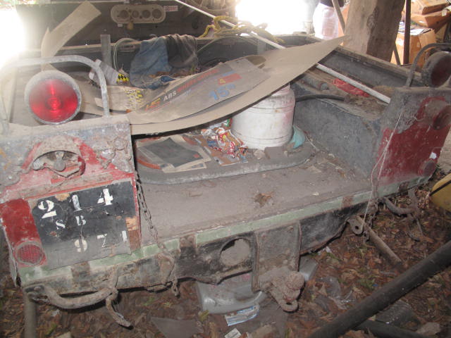

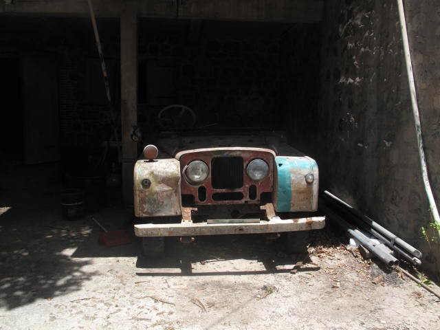

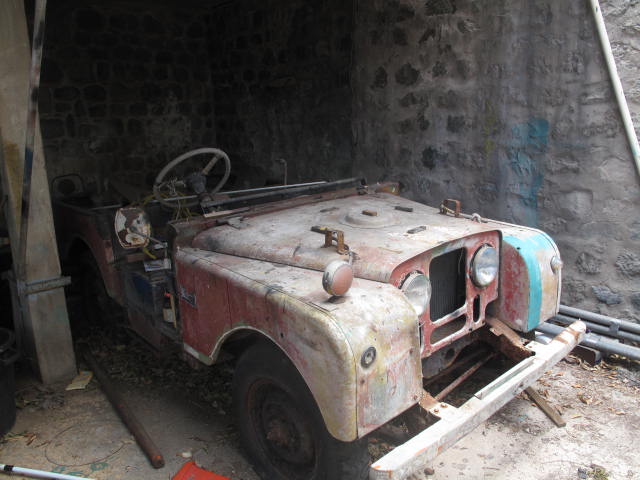

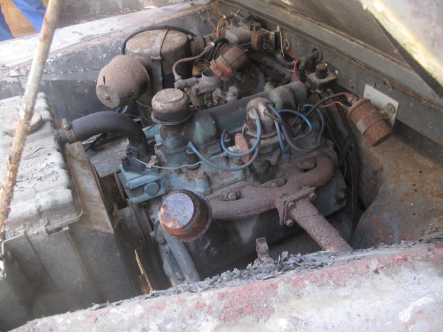

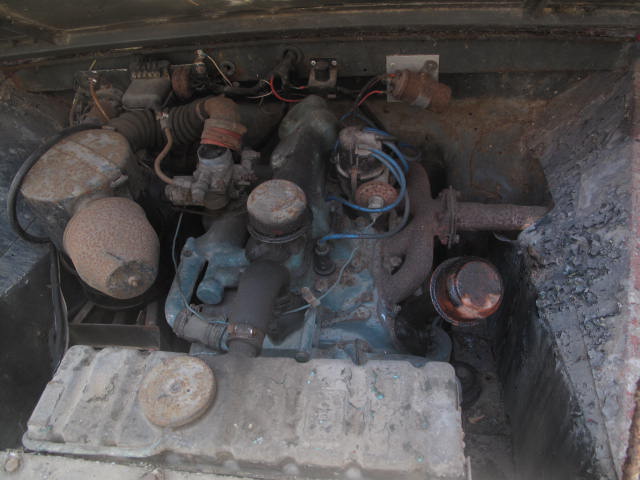

Meinste Küssen hilft bei dieser Dornenrose? Unsicher
Ein wenig entrümpeln, entstauben, ein wenig Farbe und neues Öl und die Dame sollte wieder fahren, oder? Heiligenschein Supi
Vielleicht noch den ein oder anderen Gecko aus dem Ansaugtrakt verjagen.... Grins
Alter und Seriennummer gibts nächste Woche wenn wir die Dame abholen.

Sicher ein SI?
Die Kotflügel vorrne schauen nach SIIa aus...
Wie lange steht er denn schon?

Ja sicher, die Kotflügel gehören so, bei 2, 2a mit innenliegenden Scheinwerfern ist der Radius nicht so gross, ausserdem sind die Seitenteile flach, 2, 2a und Konsorten haben den Knick wie der heutige Defender. Jetzt bin ich schon a bisserl enttäuscht das ausgerechnet von dir die Frage kommt rotfl
Glückwunsch, vergiss das küssen, der sieht so schlimm wie meiner aus, wenn der noch anspringt, Respekt rotfl , wenn dann noch so heimfährst, noch mehr Respekt, und dann noch ankommst ohne fremde Hilfe, mein Riesenrespekt inkl. eines Tankgutscheines über 5 Euro rotfl
