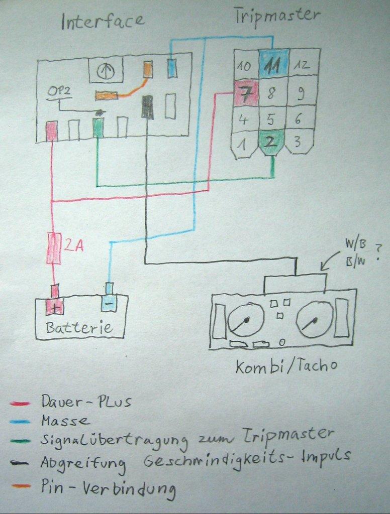

Hallo Leute hat jemand zufällig eine Beschreibung bzw. Schaltplan von so einem
Impulsinterface?
Habe dieses Bild im Netz gefunden:
Auf der Terratrip HP hab ich leider nichts finden können.
Möchte den Trippmaster bei mir in den GC WJ einbauen......

Hi,
ich habs bei meinem Patrol so angeschlossen, wie es in der beiliegenden Beschreibung gezeigt ist.
Hier mal ne etwas einfachere Darstellung von mir:
Wo bei Dir das Tachosignal anliegt, das kann ich natürlich nicht sagen.
Kenn mich beim bei Deinem nicht aus.
Gruß Andreas

BeitragVerfasst am: 02.10.2009 07:57:28    Titel:
Perfekt Danke.....

Hallo
Ich habs in meinem GC ZJ eingebaut. Allerdings hat der Tripmaster mit dem Tachosignal offenbar nichts anfangen können. Erst der Einbau, eines separaten Gebers erweckte das Teil zum Zählen.
Gruss Happyend
