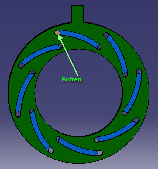

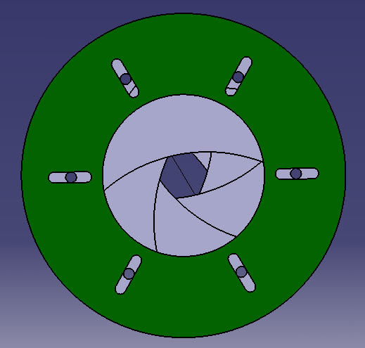

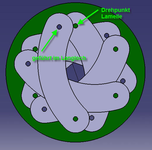

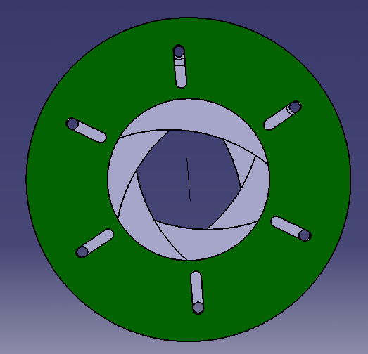

Zwei Möglichkeiten eine Irisblende zu konstruieren wären diese:
Wie nun eine Sichelblende, die einen fast runden Kreis bildet, aufgebaut ist weiss ich leider noch nicht.
Neben dieser Info, da für meinen Bedarf die Sichelblende noch besser geeignet ist, würde ich gern wissen wie man nun diese Lamellen von aussen "antreibt", also verstellt.
Thanx,
Oily
