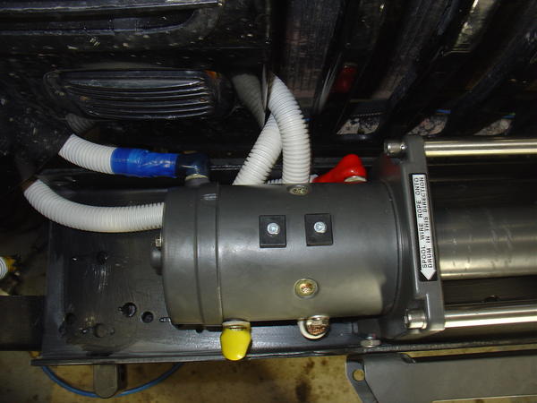

bei mir liegt meine HSW 9000 Fast Winde, ein Q-Motor und kein Anschlussplan ...
Wo gehen die Kabel hin?
Wenn der Motor eingebaut ist, sieht es so aus:
Hinten links + , hinten rechts F2
Vorne links F1, vorne rechts -
Habe an + den roten Kabel, F1 Gelb, F2 Blau, - Schwarz angeschlossen - aber die Winde geht nur in eine Richtung.
Habe Ich was verwechselt?

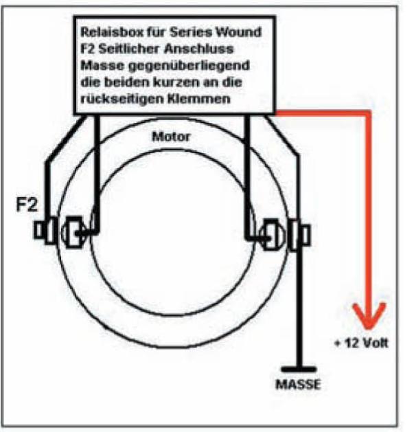

Auf der Webseite von HornTools habe Ich folgendes gefunden:
D.h. (wenn Ich das richtig verstehe) hinten sind beide F1 und F2, vorne links + und rechts -.
Wie ist dann korrekt?

ich hatte dasselbe problem wie du...
vorne rechts masse stimmt, weiß ich aus dem kopf, den rest müsste ich nachgucken.
oder du probierst es aus, soviele möglichkeiten sinds ja nicht mehr, wenn es zumindest in eine richtung dreht...

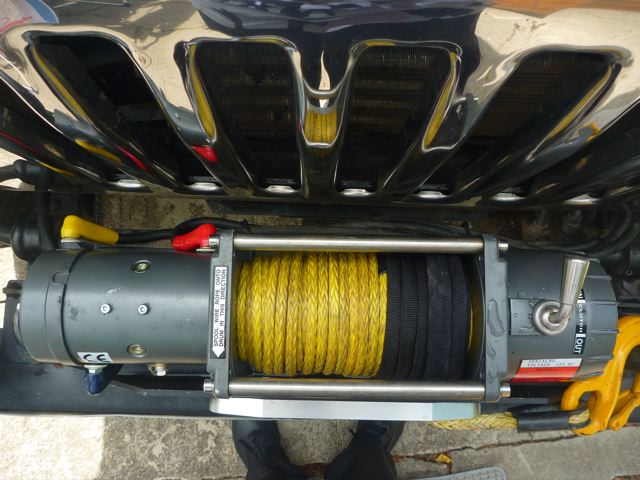

BeitragVerfasst am: 01.10.2009 15:38:42    Titel:
ich hab meine horn alpha 9500 fast so angeschlossen. hab aber ein albright Relais und die verkabelung war auch schon drin. ich denke aber, ich hab die farbigen polkappen so drauf gemacht, wie es richtig wäre.
hab die anleitung aber noch liegen. kann da SA gerne mal reinsehen und dir das dann mailen. vorher komm ich da leider nicht dran. die liegt indre werkstatt eines freundes.

BeitragVerfasst am: 01.10.2009 17:08:09    Titel:
Smile
So sind die Farben original...
...und funktioniert... Ja

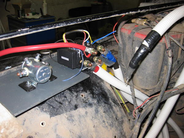

@Imdek: hast du mal gemessen wasan den Kabeln an kommt?
imdek
...und hat diesen Thread vor 5954 Tagen gestartet!
1. LandCruiser 100
2. Suzuki Vitara Hummingbirg
3. Pajero V20
BeitragVerfasst am: 02.10.2009 13:44:21    Titel:
Habe alles durchgecheckt - das Problem lag an dem Contactor.
Nochmals Danke @ alle!
