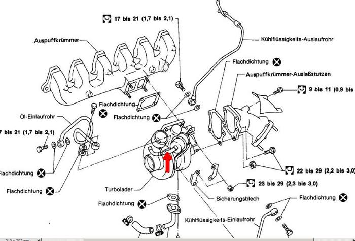

Nix zum festen Einbau (wo auch), nur so als Messinstrument. Wo wird es genau angeschlossen? Am Steuerschlauch von der ESP?

... bin zwar nicht tinker, aber ...
An der Leitung/dem Schlauch (zur Druckdose), wo die Pfeilspitze ist, könntest Du z.B. den Ladedruck abnehmen ...

BeitragVerfasst am: 01.10.2009 09:37:17    Titel:
Gut, da hätte ichs auch gemacht (kann ja jeder sagen) Dank Dir!
BeitragVerfasst am: 01.10.2009 12:39:17    Titel:
Stimmt so.
Wenn Du das machst, dann schau Dir gleich die Leitungen an, wo der Pfeil dran ist.
Wenn die porös/rissig sind, am besten gleich neu machen.
Dafür würde ich den flexiblen Gummischlauch vom Luffilterkasten, und das Metall-Luftrohr was an den Turboladereingang geht ausbauen.
Den Schlauch von der Kurbelgehäuseentlüftung mußt dafür auch abziehen.
Ist aber nicht so wild.
Das Metallrohr ist über ne angeheftete Schelle geschraubt. Schraube ist 10´ner Kopf und von oben zugänglich. Ist bissle blöd da ran zu kommen.
Entweder mit 2 langen Verlängerungen und großer Ratsche von Oben, oder seitlich im Radkasten mit kleiner Ratsche, Gelenk und kurzer Verlängerung.
Habs gestern erst wieder zerlegt. Ist konstruktiv bissle beschissen gemacht.
Gruß Andreas
