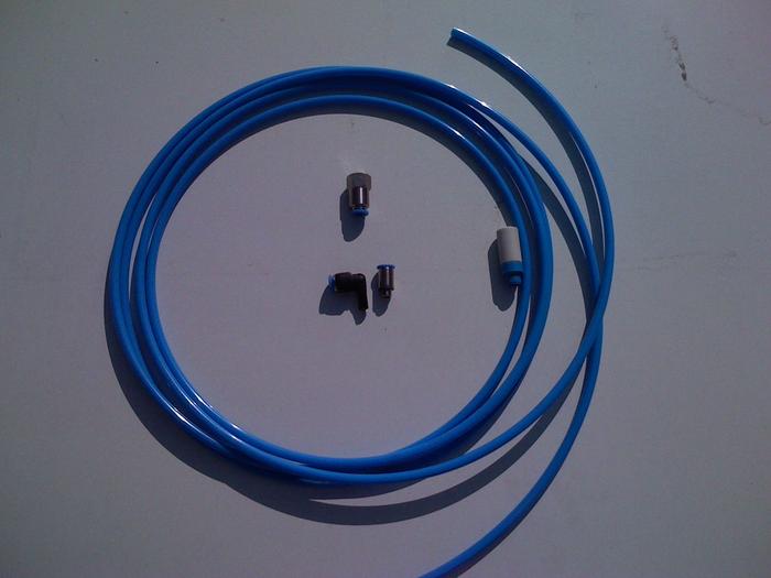

Das Teil verhindert, dass bei Wasserfahrten Wasser oder Dreck in die Entlüftung kommt. Habe bei mir die Entlüftung nach innen gezogen.
Ich habe auf Festo umgebaut. Ist ne einfache Sache und kostet ein paar Euro.
