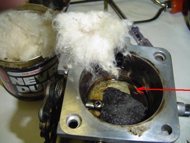

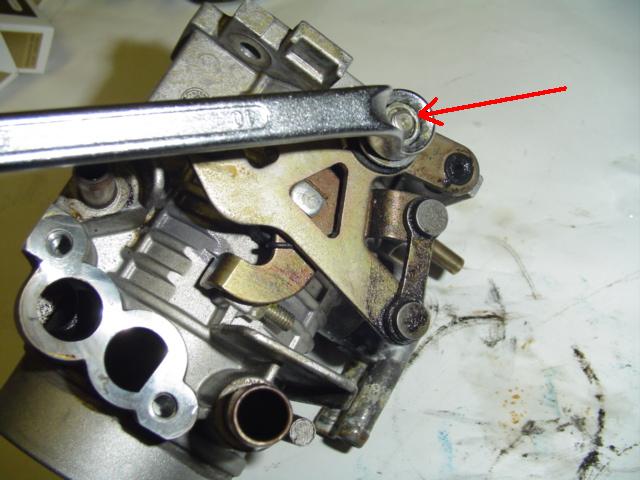

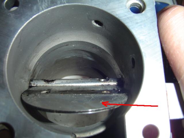

eigentlich kannste nichts gross falsch machen. Nur etwas mit Gefühl dran gehn, was die E-Teile betrifft, dass da nichts abbricht. Wenn du das zum ersten Mal machen solltest, mach paar Bilder. Dann is es einfacher mit dem Zusammenbau. Zwinker
Wichtig is...alles gut einweichen entweder mit Öl oder mit Bremsenreiniger entsprechend arbeiten. Also keine zu scharfen Reiniger oder harte, metallische, spitze "Kratzwerkzeuge" nehmen bei dicken Verkrustungen. Nicht das du dir tiefe Riffen in die Innereien reinkratzen solltest oder der scharfe Reiniger die E-Teile vom Material angreift. Das mag die D-Klappe nicht Zwinker
Wenig Geduld bei den Reinigungsarbeiten is das falsche Rezept Ja
...lass alles gut einweichen..dann geht es ganz leicht. Bei den Schrauben, Federn etc. auch bissel vorsichtig mit erhöhtem Kraftaufwand sein, die sind als ziemlich fest...da nehme ich WD40 und lass es paar Minuten einwirken....dann geht auch das ganz einfach und kein Schreubenkopf wird "rund".
Und kauf dir vorher viel Kückenkrepp (Papier)..wirsste brauchen Zwinker man glaubt gar net was da an öligem Dreck drin is in so einem Gehäuse. Dann stellste dir gleich eine Mülltüte dazu Zwinker ...dass du das Zeugs (Papier) gleich da reinwerfen kannst.. Da sammelt sich einiges an "Reinigungspapier" an...bis das Gehäuse sauber is. Ja

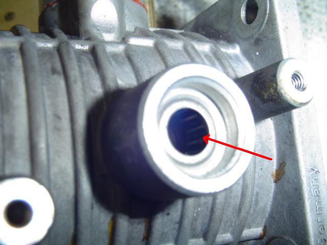

für die heiklen Stellen, oder Stellen wo man nicht so dran kommt, dass hab ich gut eingeweicht (den Schmodder) und mit Wattestäbchen, Watte etc. gereinigt. Bei den langen Bypasskanälen (fürs Standgas) hab ich mir so kleine Reinigungsbürsten für Gewehrläufe aus dem Waffenhandel gekauft. Die holen den Dreck, wenn alles gut eingeweicht is...sehr gut aus den hintersten Kanälen raus.
Für Ansaugbrücken zur Grundreinigung verwende ich als die alten bekannten Flaschenbürsten...geht damit recht gut und man kommt, da diese Bürsten sehr biegsam sind, überall hin. Auch da vorher alles schön einweichen. Zwinker
Wenn alles gereinigt is und der Zusammenbau kommt..die zwei Nadellager von der Drosselklappenstange etwas fetten und die Drosselklappe, dass Gehäuse innen leicht, nicht viel...einölen...
mehr is es nicht... Zwinker

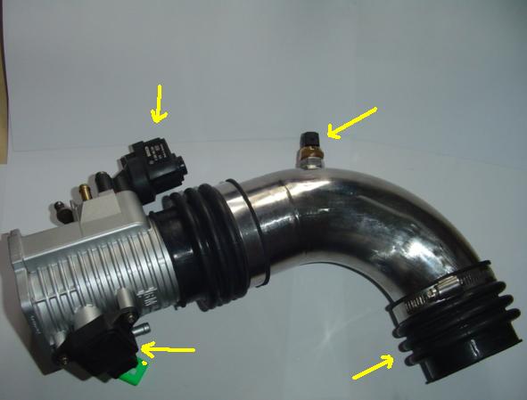

Hab das bei mir auch schon paar Mal gemacht bzw. hab mir zwei Ersatzdrosselklappengehäuse mit den entsprechenden Anbauteilen sehr günstig gekauft und die neu aufgearbeitet und generalüberholt. Ja

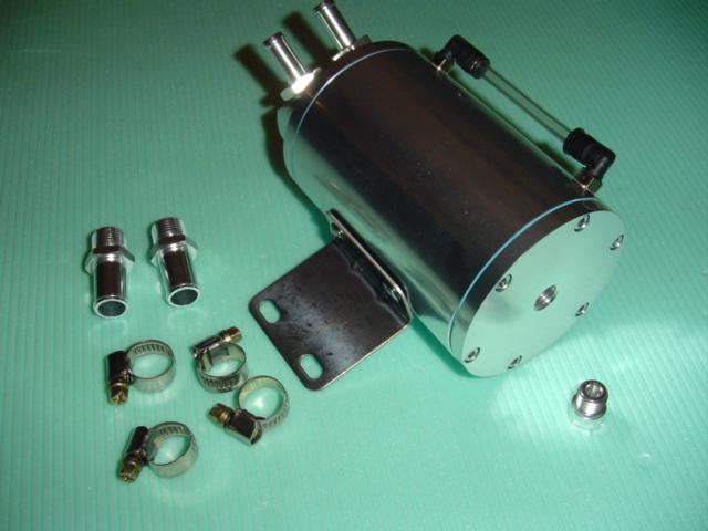

auch hab ich zusätzlich noch einen OIL-CATCH-Tank verbaut, wo das zusüffen des Ansaugtraks bzw. des Drosselklappengehäuses verhindert. Wird einfach mit 2 Schläuchen und einem Auffangbehälter für das Öl wo ab und an mal aus der Motorentlüftung kommt und in den Ansaugtrakt geleitet wird, eingeschleift. So bleibt das Öl im Behälter und süfft die Drosselklappe und den Leerlaufregler nimmer zu.

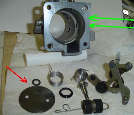

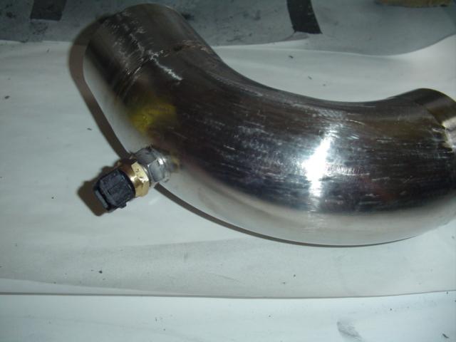

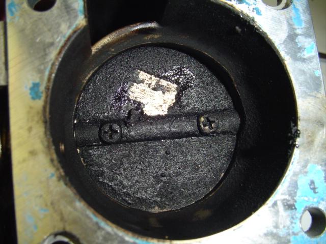

hier paar Bilder - mal auszugsweise-
..is ne mehrseitige Anleitung mit allen Arbeitsschritten von der Grundreinigung meiner Drosselklappe vom Fronti, wo von mir in diversen Foren bzw. im Web ist.

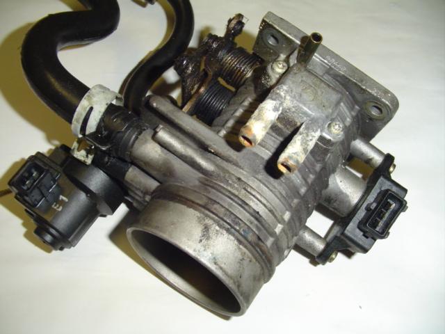

Bilder:

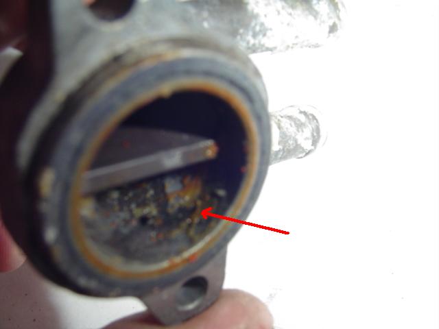

so hab ich sie vom Schrottplatz geholt.
waren funktionsfähig aber total versifft. Die wollten die Drosselklappen wegwerfen, nur weil sie versüfft waren. Hau mich, ich bin der Frühling

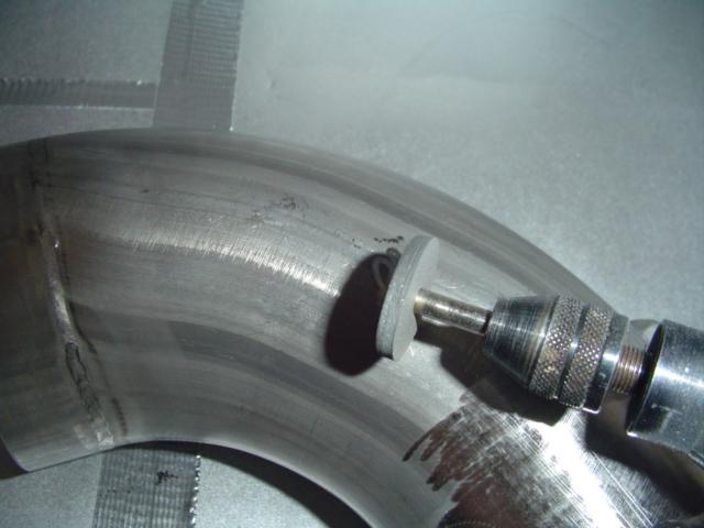

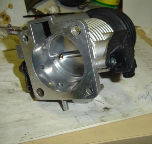

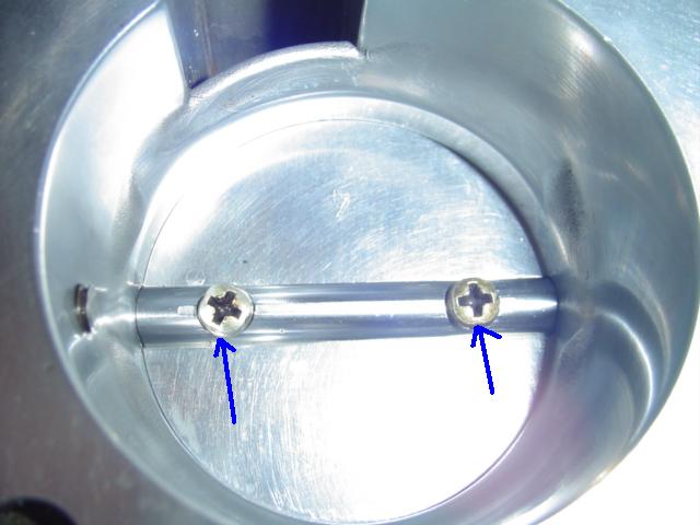

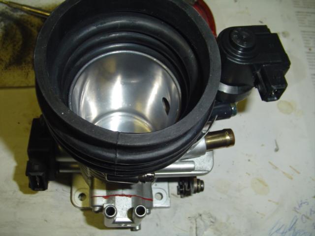

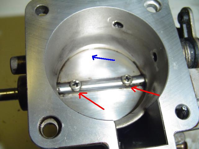

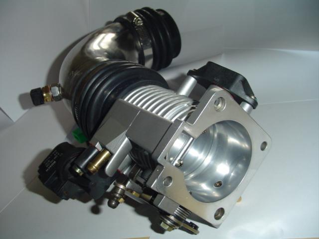

hier mal das Endprodukt mit weiteren Anbauteilen von meinem Ansaugtrakt Supi
hoffe es waren jetzt nicht zuviel Bilder. Wie gesagt, is nur ein kleiner Auszug der Generalüberholung. Zwinker

du hast die gleiche Drosselklappe drin...Ja und bissel was machen kann man auch, das er besser läuft... Grins an der Ansaugbrücke bin ich dran..is fast fertig..nur noch die Übergänge zum Motorblock etwas feiner rausarbeiten. Fächerkrümmer liegt auch schon da, bissel Rohredrehen, unten zum Kat anpassen....TÜV drüberschauen lassen Zwinker ...und alles wird schön.. Love it Wenn es schon keinen Fächer für unseren Motor gibt, dann bauen wir uns einen aus dem Opelregal mit Genehmigung vom TÜV (Vergleichs-Gutachten hab ich schon vom Hersteller) Heiligenschein

also wenn ich die vorher Bilder so seh,werd ich meine DK Definitiv mal nachsehen,wie die ausschaut.

PS: und die Drosselklappenreinigung is kein "Hexenwerk"...nur je nach Verschmutzungsgrad ne bissel schmierige Angelegenheit. Aber wenn sie wieder sauber is, dann merkt man das gleich, dass sich der Reinigungsaufwand (Zeit) gelohnt hat. Ja

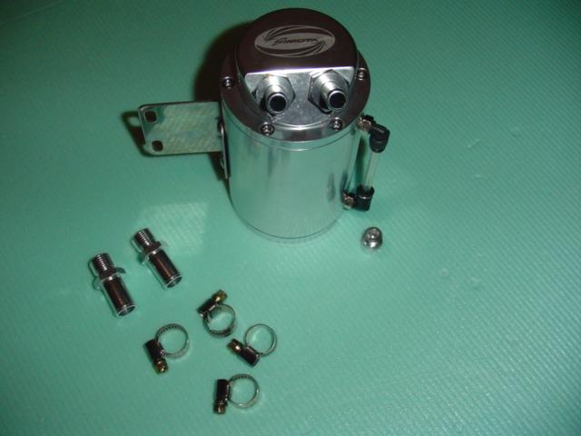

was mir eben noch zu dem Thema eingefallen is, da ich ja den OIL-Catch-Tank angesprochen habe und es irgendwie mit dazugehört.
is auch nichts Wildes so ein "Tank" ins bestehende System einzuschleifen wenn man das machen möchte. So bleibt die Drosselklappe/Gehäuse sauber und das Öl wo aus der Motor-Entlüftung kommt wird dann vorher aufgefangen und es verklebt nichts mehr im Drosselklappengehäuse.
Anhand der Anzeige (Röhrchen), lässt man das aufgefangene Öl einfach über die Ablassschraube am Tank ab. Mehr is es nicht.
Volumen is 0,5l...reicht wenn man ihn bei jedem Ölwechsel gleich mit entleert. Sind so max. 1-2 Schnapsgläser voll Öl was da rauskommt. Also sehr gering...manchmal is kaum was drin.

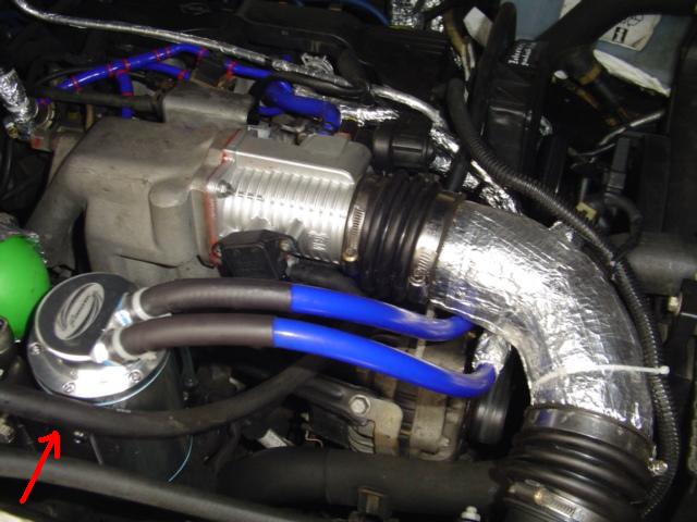

mal paar ältere Bilder vom Tank u. meinem Motorraum.

Besonders der "Entölungstrick" ist absolut super, bin schon am Planen, wie ich das in mein Monty hinkriegen kann.

das mit dem Tank sieht auch echt toll,ganz so Professionell musses ja nichtmal sein..
