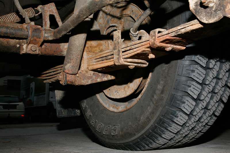

ich bin "stolzer" Besitzer eines Pajero L040 Baujahr `86. Nach 23Jahren zeigen meine Blattfedern mittelstarke Alterungserscheinungen - jedoch will ich mich nicht von dem Fahrzeug trennen.
Habt ihr Erfahrungen mit dem Überarbeiten von Blattfedern. Z.z habe ich 4+1 verbaut und überlege, ob ich einfach ne 5 Federlage einsetze oder ob ich sie professionell überarbeiten lasse. Ersatzfedern sind mir für das Auto zu teuer. Habt ihr Erfahrungen was das angeht und könnt mir nen Federprofi nennen?

Grundsätzlich lassen sich deine Federn überarbeiten und in Nahezu Neuzustand versetzen. Wenn das von Fachkundiger Hand gemacht wird ist das auch eine Dauerhafte Lösung - nur ob es preiswerter wird als ein Satz Neufedern wage ich zu bezweifeln.
Es richtet sich einfach nach dem zustand deiner Federn jetzt. Wenn die unteren Lagen sich schon in die jeweils oberen eingeschliffen haben (Verschleißgrenze ?) wird der Profi neue Blätter anfertigen. Und das ist nicht ganz unbillig.
Für einen erhaltenswerten Oldtimer ist es eigentlich "der" Weg - weil es oftmals keinen Ersatz gibt.
Für deinen wird es die Federn als "Neu" doch sicher noch geben.
telefonier mal mit diversen Firmen die sowas machen, dann weist was kosten kann.

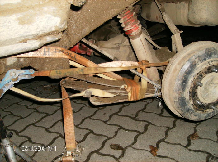

Falls du das Blattfedern-Aufbiegen meinst: Das müssen wir Lappi-Fahrer zwangsläufig immer machen, weil es keine neuen Blattfedern mehr ab Werk gibt.
Fazit: Nach wenigen Jahren sind die Federn wieder müde und hängen durch!
Frag mich auch schon seit längerem, wie ich´s mit den Blattfedern mache, da es ja keine neuen mehr gibt und das Aufbiegen nur ein paar Jahre hält...!?

Ich hab das Aufbiegen noch nicht machen lassen, muss es aber demnächst mal machen lassen - aber wenn ich bedenke, dass der Vorbesitzer unseres einen Lappis das schon mal machen hat lassen und das Ding völlig schief (fahrerseitig) dahängt wie n Schluck Wasser in der Kurve, dann muss das mit dem Aufbiegen wohl rausgeschmissenes Geld sein, deshalb suche ich nach ner anderen Lösung...
Evtl. gebr. Blattfedern, die in ihrem Leben aber noch net so hart (unsere beiden Lappis haben mehrere Sahara-Reisen bzw. ein Leben in Island hinter sich) beansprucht worden sind.
Aber ich kann mich mal erkundigen, bei welchem Handwerksbetrieb die anderen Lappi-Leute das machen lassen.

deine blattfedern sehen ja schon recht fertig aus!
hatte bei meinem auch das gleiche .es ist nur so das dir warscheinlich das hauptfederblatt dann irgendwann abbricht!würde lieber 2 zwei neue federpaket empfehlen sonst sieth das bald so aus:
