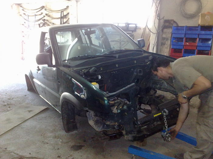

Einen 2,7l TDI motor incl. getriebe aus einem Terrano 2 Bj 98 mit 69.000 km
mit 125 PS, in einen Nissan King Cab Bj 86 einbauen
Haben von montag bis di mittag den T2 zerlegt
Wir haben das fahrzeug praktisch bis auf die karrosse komplett zerlegt.
Motor und getriebe waren relativ schnell ausgebaut.
Hinterachse, vorderradaufhängung und vorderradgetiebe ebenfalls

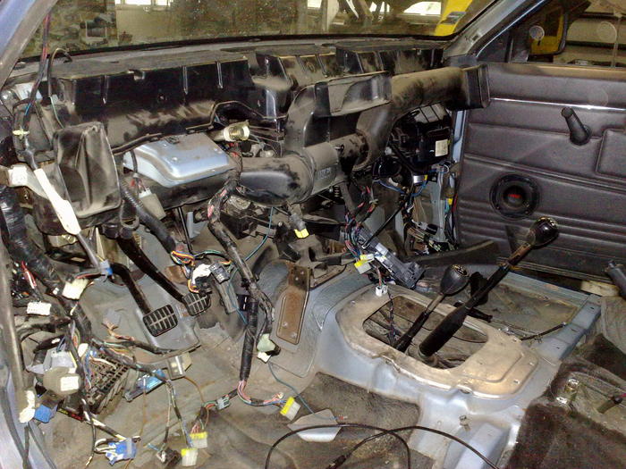

"Lustig" wurde es dann als wir im innenraum angefangen haben.
Komplette demontage des amaturenbretts und allem was dazugehört.
...und dann der kabelbaum...
Airback Lenkrad usw...
danach sah das ding ungefähr so aus
Zerlegen geht einfach sach ich nur.. Ätsch
Ok
Di und mittwoch haben wir dann den Pick up zerlegt Brum Brum im grunde das gleiche spiel...
Motor und getriebe raus, alten kabelbaum entfernen
sieht nicht nur ziemlich wüst aus.... fühlt sich auch so an Ich hab Angst....

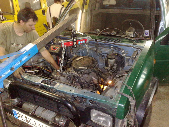

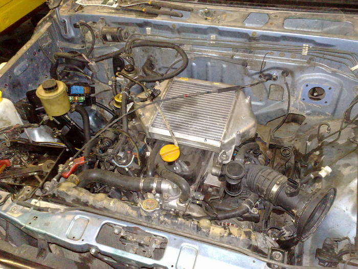

Ab mittwoch mittag haben wir dann angefangen mit dem einbau des motors Es gibt nicht, was man nicht auch punkten kann
....und ab jetzt fängt das projekt an spannend zu werden.
angefangen haben wir mit dem einsetzen vom getriebe hatte sich am anfang schon zwischen unterboden und halterung der drehstäbe verklemmt... Wut komisch...
naja erstmal abwarten... ok dann motor eingesetzt passte soweit selentblöcke musten etwas abgeändert werden sonst kein problem.
Beim anbauen des getriebehalters wurde mir dann aber auch klar warum sich das getriebe so blöd verklemmt hatte.... das ganze gerödel ist ca. 2 cm länger als das alte getriebe.... Nee, oder?
das bedeutet: getriebehalter umschweißen, kardanwellen anpassen usw...
Im motorraum soweit eigendlich alles nicht so das problem alle teile wurden aus dem T2 übernommen und konnten mit leichten änderungen auch so übernommen werden. Wobei der kühler mit ausgleichbehälter vom MD21 eingebaut wurden (die halterungen passten einfach besser)

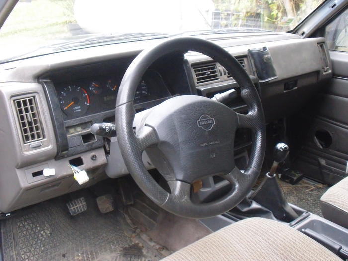

weiterhin wurde das lenkrad übernommen, dafür die aufnahme des lenkrades angepasst und die durchführung in der spritzwand umgeschweist.
zurzeit sind wir dabei den kabelbaum wieder anzuschließen, was sich als aufwendigste Arbeit dastellt.
Aufgrund des elektr. einspritzsystems haben wir den kompletten kabelbaum übernommen und im gleichen zuge ALLE elektrischen
teile. Vom tankgeber bis zum cockpit also quasi alles was an den kabelbaum dran gehört. Argsssss

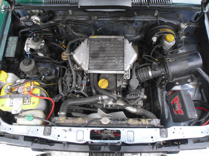

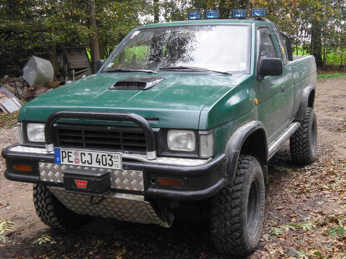

ich will den bericht mal versuch zu ende zu führen.
Es sind nicht nur einige Tage vergangen sonder auch noch die ein oder andere Bastelstunde.
Mittlerweile bin ich rund 1000 km mit dem "Umbau" gefahren
stand der Dinge...:
* Motor ist Ordnung gemäß beim Tüv eingetragen
* der durchschnittlich Verbrauch liegt na den ersten zweimal tanken bei 11L/100 km
* die ermittelte Höchstgeschwindigkeit liegt zwischen 140-150 kmh (mit der alten
c200 Achse)
* Anzug und Drehmoment sind deutlich besser geworden der Wagen fährt sich jetzt
auch wie ein Auto
Der anschluss des Kabelbaumes ist uns im Großen und Ganzen gut gelungen.
zurzeit funktioniert die Tankanzeige noch nicht richtig- ich schätze das der T2 irgendwie nen anderen Wiederstand drin haben muss.
Trotzdem der Tacho übernommen wurde
Innenraumbeleuchtung und Heckscheibenheizung sind derzeit auch noch ohne Funktion. Ist aber sicherlich zu beheben so wie ich wieder lust auf elektr. Bastelei habe.

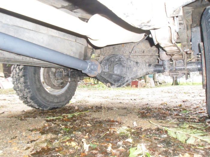

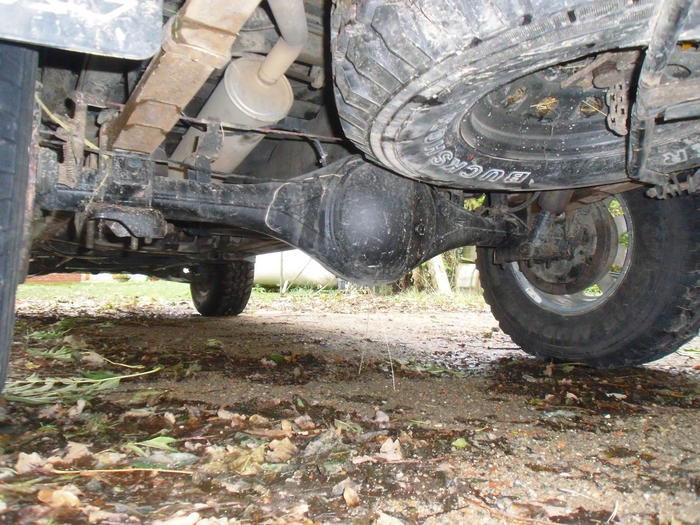

Nach dem Umbau des Motors bei Micha, hat der Waagen noch den kompletten antrieb vom T2 bekommen sprich Hinterachse und Vorderradantrieb.
dafür musste die Kardanwellen um 25mm gekürzt werden da das Diff vom T2 (h233b) großer ist sprich länger.
Anzumerken ist aber das sich die originale Übersetzung (c200) spritziger fährt.
