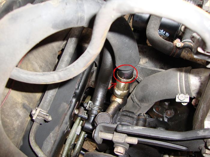

Hallo nochmal,
hier ein Bild von dem undichten Schlauch.
morgen schaue ich dann weiter wo ich was passendes finde.

Das ist aber nicht vom Marder Ja denn das ist die selbe Stelle wie bei mir auch Ätsch
Den Letzten Schlauch hatte ich ja bekommen und da waren beide dabei der Duck und Drucklose Schlauch also Komplett fürn Huni. Dachte das er vielleicht für Nachschub gesorgt hätte.
Hast Du den Fred aber Angerufen weil über Mail kommt meist keine Antwort Grins ich Rufe immer an.
GR-uß Marko

direkt am Schlauch, 2 cm oberhalb vom Rohr ist ein Loch, wenn man den Schlauch zusammendrückt kommt das Servo Öl raus, und das nicht nur tropfenweise. egal was es war, es wird gerichtet, ob über die versicherung oder ohne. morgen nach der "Untersuchung" weiß ich mehr. Nee, oder?
entsprechend dem ergbebnis schaue ich dann wie es weiter geht.
