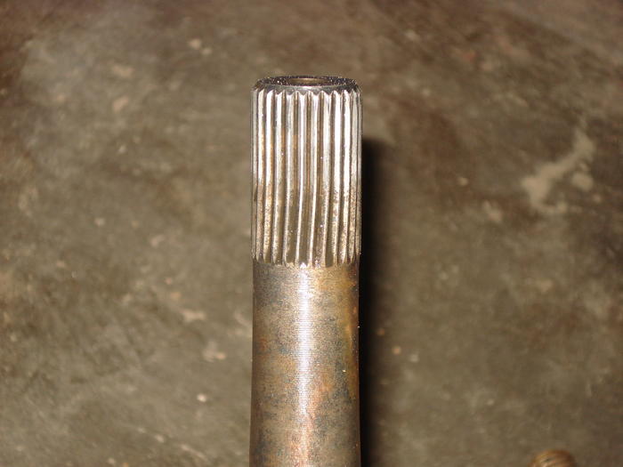

Habt Ihr auch schon einmal eine Seckachse gehabt, die sich etwas verdreht hat?? Dacht die brechen sofort??

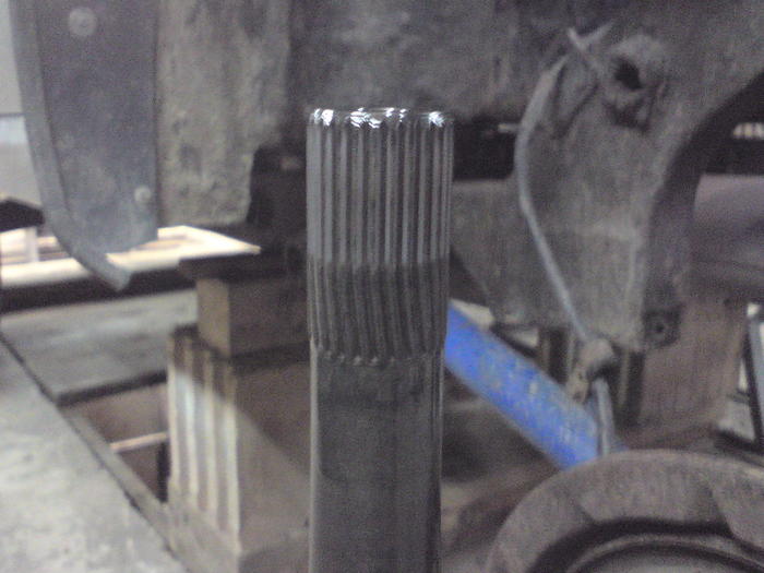

Verfasst am: 10.10.2009 00:01:21 Titel: |
Brechen tun die nicht gleich, sind ja nur oberflächengehärtet, sprich innen halt weicher und das ist ja auch gut so.
Meine damals waren stärker verdreht, sind mittlerweile aber auch gewechselt. Wichtiger ist allerdings die Ursachenforschung und -abstellung.
Unscharf:

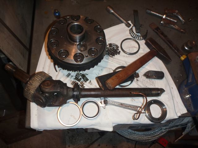

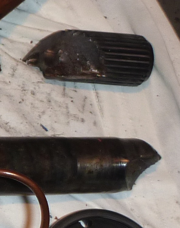

Mit dabei seit Mitte 2008 Wohnort: Stemmen Status: Verschollen
| Fahrzeuge 1. Jeep Runicon 2. Porsche Diesel 218 |
Verfasst am: 10.10.2009 01:21:36 Titel: |
meine hatte sich scheinbar erst so verdreht und dann war der noch gerade stummel oben dran abgebrochen.
auf der rückseite des stummels kann man das verdrehte noch sehen, hab da leider kein bild von.

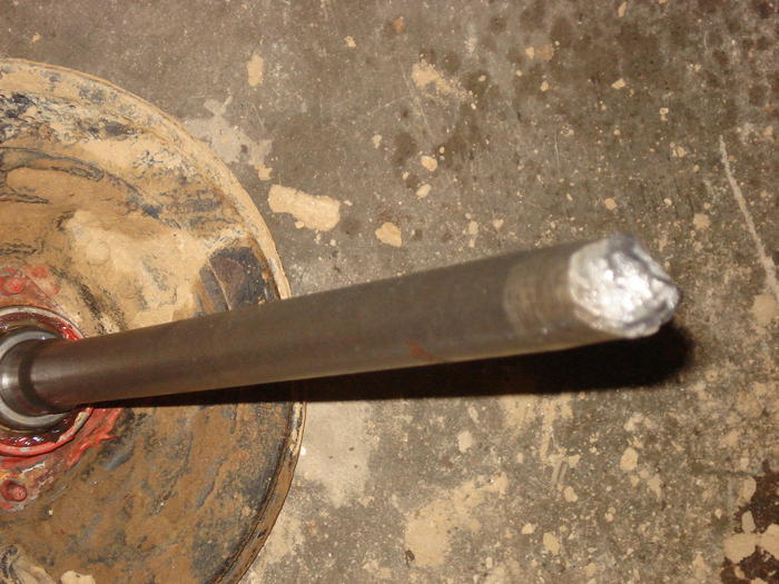

Verfasst am: 22.11.2009 14:58:09 Titel: |
Habe bei mir vor drei Wochen eine neue Welle eingebaut und schon bei der ersten Fahrt (kein Wettbewerb nur Grube) íst nach etwa zwei Stunden die ersetzte Welle wieder gebrochen.
Ich vermute dass der Hinterachskörper verbogen ist und daher an der Stelle eine Verspannung entsteht und daher das Material bei Belastung bricht.
