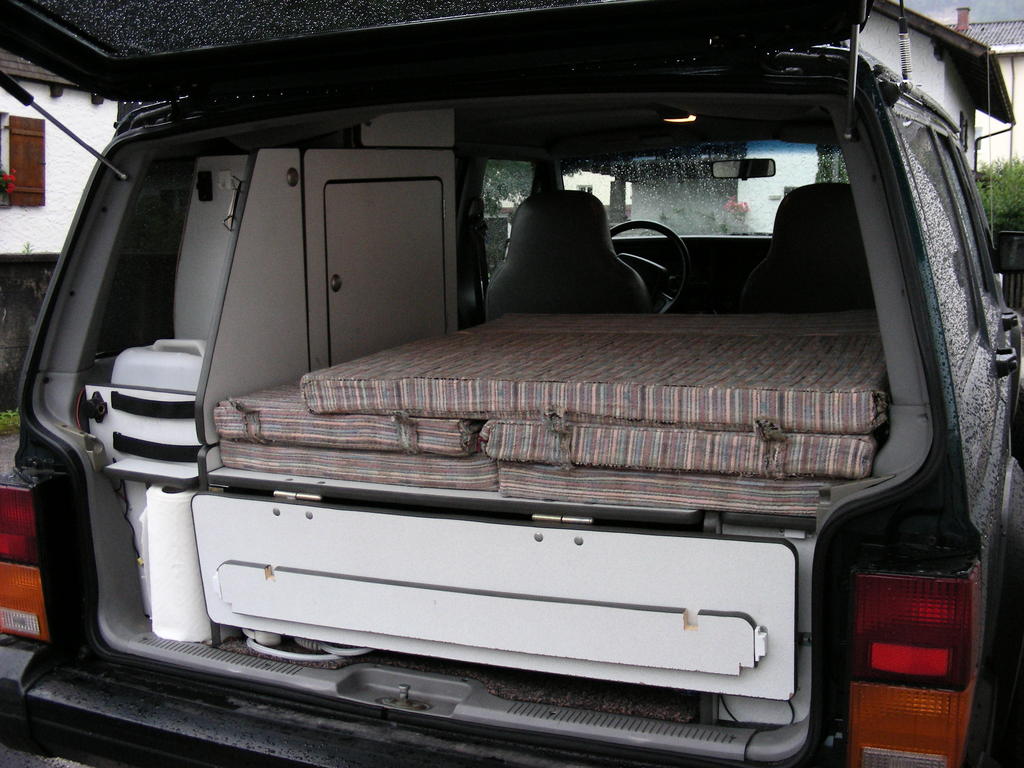

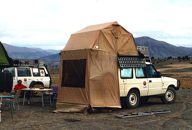

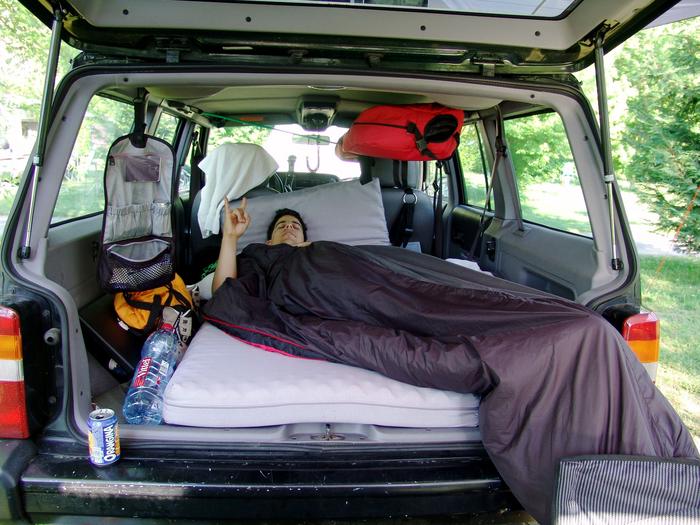

Servus Pero
Bei meinem XJ hatte ich einen Innenausbau und ein Heckzelt:
