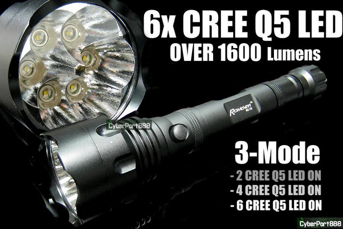

Tag zusammen, ist es machbar folgende Lampen mit Netzteil zu betreiben?
Das steht über die Batterien drin:
Model of Battery required: 4xCR123A 3v 3.6v 3.7v /3xCR123A 3v 3.6v 3.7v /2x18650 3.7v
Am liebesten wäre mir ne Lösung z.B.mit Batteriedummys (hinten halt mit 2 Kabel raus) damit ich wenn gard kein Armleuchter zur Hand das Teil mit Batterien weiterbetrieben werden kann.
Liebe Grüße Robert

Da steht doch ich kann entweder 4x3V oder 3,6 oder 3,7V Batterien verwenden Somit läuft doch die Funzel 12Vbis 14,8V zwar hat eine Batterie nur um die 1600mAh aber mal 4 wären wir auch schon bei 6,4A. Aus so CR123 Batterien kommt doch auch gleichspannung raus oder?
Somit müsste ich doch einfach nur mal son 12V Kabel an das Lämpchen anklemmen und guggn was passiert oder?
Oder hab ich was net verstanden?

Aus den 4 Batterien kommen auch nur 1600mAh raus, sind ja in Reihe geschaltet.
Klemm einfach 12V Gleichstrom an die Anschlüsse in der Lampe, Polung bitte beachten und gut ist.
Das Netzteil sollte geschätzt halt schon mindestens 6A liefern.
Kannst auch einen Zigarettenanzünderstecker und ein langes Kabel dranmachen, dann hast ne kleine und helle Arbeitslampe am Auto.

Diese Lampen werden idR über einen integrierten Regler versorgt. Dieser Regler sitzt direkt hinter der LED und kann einen ganzen Spannungsbereich als Eingangsspannung abdecken. WEobei sich hier auch die Spreu vom Weizen trennt. Höherwertige Lampen haben einen echten Regler, Billigst-Zeug verarbeitet direkt die Ausgangsspannung der Batterien, was zum Übersteuern der LED führen kann. Die Emitter haben eine sehr steile Stromkurve in Bezug auf die Einangsspannung- Während (Beispiel) bei 3.4V vielleicht ein "Current Draw" von 1600mA herrscht, können es bei 3.9V schon 3A sein und bei 4.1V 5A. (das den Chip schnell zerstört)
Du kannst die Existenz des Reglers wie folgt prüfen: Schließe ein regelbares Netzteil an (eins, wo du per Drehregler die Spannung bestimmst). Drehe langsam hoch. Bei geregelten LEDs, wird die Helligkeit ab einer Schwellenspannung einsetzen und ab dann absolut konstant bleiben, egal wieviel Volt Du erhöhst. oder gleich 12V nach der Try-And-Error-Methode. Je nachdem., was die Lampe gekostet hat. Grins
BeitragVerfasst am: 22.10.2009 13:09:56    Titel:
Nachtrag: Der "Mode-Switch" ist bei vielen Lampen auch mit am Regulator verbaut. Wenn das Ding als zig Funktionen hat (Blink, Hell, Dunkel, etc) - Dann wirst Du beim Anlegen von 12V immer jeweils die nächste Funktion haben - Was schon nervig sein kann. Wenn die Lampe nur zwei Modis hat (Ein / Aus), kann man darauf natürlich günstig ne Beleuchtung fürs Auto bauen. (was ich mal vor hatte)

Wenn ich mir die batterieoptionen so anschaue, kannst Du das Ding auf jeden Fall mit kabel hinten raus befeuern. Da muss ein Regulator drin sitzen. Ja
