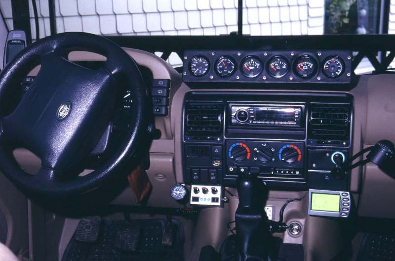

Wo birnge ich die ganzen Anzeigen denn unter??
cu Knud
Disco-GM-551
Halogenjunkie
1. BMW E83 X3 35D
BeitragVerfasst am: 12.01.2006 17:55:42    Titel:
Knud hat folgendes geschrieben:
so zum Beispiel.
