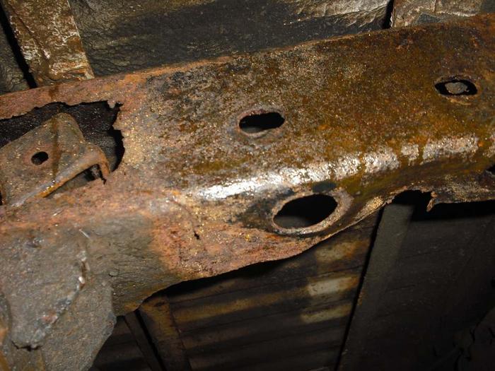

Hallo, ich hab mal wieder ein schwerwiegendes Problem an meinem Pickup, aber seht selbst.....
Jetzt ist die Frage: Was tun? Also nen Kumpel mit Schweißerschein hab ich.

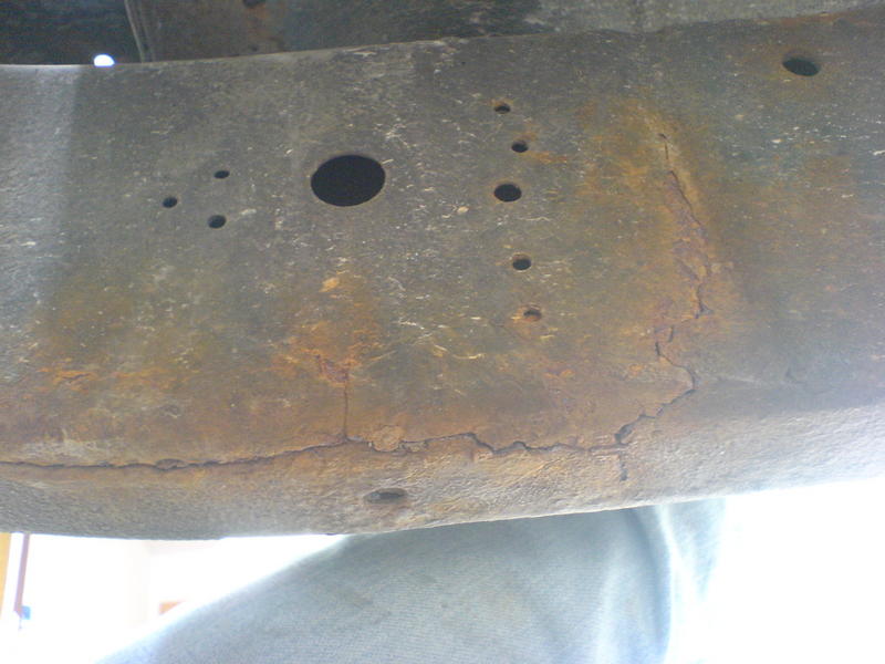

Autsch...
besteht beim Pickup der Rahmen auch aus einem verkleideten U-Profil?
Mein Rahmen ist wie ein zur Fahrzeugmitte hin geöffnetes U-Profil, die Öffnung ist beim Patrol mit einem mehr oder weniger dünnwandigeren Blech verschlossen.
Ist jetzt ne blöde Beschreibung, aber ich will dadraufhin hinaus, daß die Durchrostung bei Dir sofern sie an der dünnwandigen Stelle ist jetzt kein k.o Kriterium darstellt.
Aber es sieht schon extrem übel aus. Vor allem weil Du auch nen fast durchgängigen Riss von unten nach oben hast...Puh...
Da muß man schon massivst rausschneiden und einschweißen.
Gruß Andreas

BeitragVerfasst am: 18.05.2009 20:10:56    Titel:
Ja, da ist das äussere Profil in dem äusseren ist das gerissene das man sieht innen drin, das ist aber nur an manchen stellen angepunktet. Ja, ich denk dass ich da mal gut raussschneid und anschließen ein ordentliches Blech von unten und an der Seite dran schweiß!

BeitragVerfasst am: 18.05.2009 20:22:39    Titel:
Erstmal ordentlich klopfen und dann schauen wie weit die Durchrostung wirklich geht.
Schweißnähte nicht senkrecht ziehen, das ist für die Stabilität nix.
Laß das am besten von jemandem machen, der echte ne Ahnung vom Schweißen hat. Sonst wird das nix!
Gruß Andreas

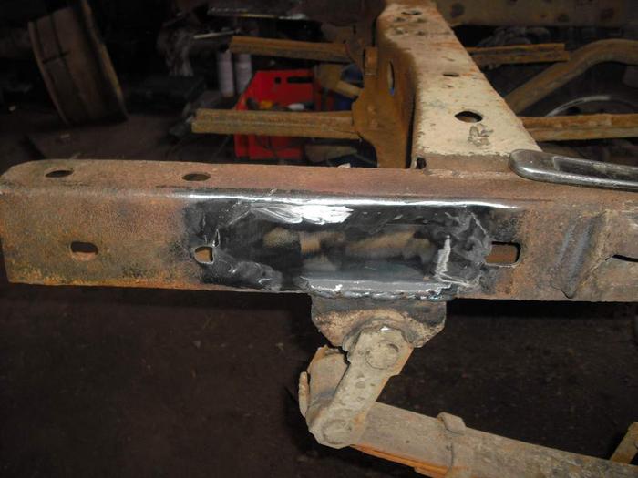

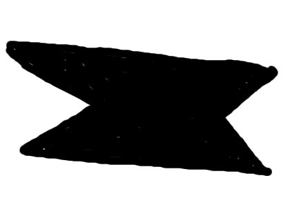

Ich möchte hier nicht gesteinigt werden oder auf irgendwelche Haftungssachen hingewiesen werden. Aber wenn du einigermaßen schweißen kannst (was ja bei MAG nicht so das mega Problem darstellt), dann schneidest du das Material soweit raus, wie es dünn ist und schweißt Reperaturbleche in dieser From ein:
Solange noch 2 Seiten vom U Profil heil sind ist das eigentlich nicht so wild und sollte halten. Ich habe vor wenigen Monaten einige große Durchrostungen und die Fronttraverse an meinem Hilux Rahmen zusammen mit meinen Vater schweißen/neu einschweißen müssen und es ist nix wieder gerissen. Wenn du dir einigermaßen mühe gibst, dann sieht man von der ganzen Aktion auch nix mehr wenn es fertig ist. Einfach ordentlich schleifen.
So sahs bei mir aus....aber bei mir waren die bis jetzt geschweißten Stellen halt weniger im Lastbereich.:
Wobei ich hier in meinem jugendlichen Leichtsinn die Ecken falsch herum geschnitten habe. Als nächstes muss ich am Rahmen an der vorderen Federaufnahme der HA bei mir ran...da gehts dann auch in den Lastbereich...und das wird auch halten Grins Die Unterseite die bei dir auch kaputt ist habe ich bei mir schon gewechselt.

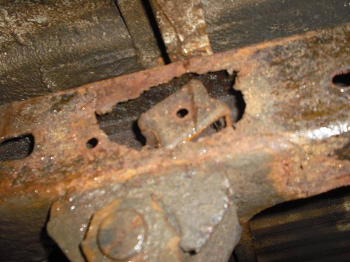

Hi Axefire,
Ups, das ist ja schon derbe!
Und dann noch an der Stelle, fast mitten drunter, bevor der Rahmen für die Hinterachse ansteigt. (Hab' bei meinem mal verglichen, wo das überhaupt ist)
Mein Motorspender-91er Terrano war erst hinter der Hinterachse morsch, da konnte man den Rahmen aber fast mit der Hand zerbröseln.
bei meinem 97er MD21 bin ich seit 2 Jahren alle paar Monate dran, alten unterwanderten Unterbodenschutz zu entfernen und alles immer wieder mit Fluid- und Permafilm zu konservieren, seit ich festgestellt habe, das eine Querstrebe über der Hinterachse und das Rahmenende blätterkrokant-artig stark Substanz verloren hatte.

Glenn hat folgendes geschrieben:
Nur keine Panik....
... ist völlig wurscht wie rum das ausgeschnitten und eingeschweißt wird.
Wichtig ist nur: keine senkrechten Nähte bei stumpf verschweißten Blechen an den Längsträgern!!! - wirkt sonst wie eine Sollbruchstelle!!!
Deshalb wird das Blech in einer Dreiecksform ersetzt, und somit durch die Geometrie und die längere Schweißnaht auch die Flächenbelastung des Schweißnaht-Querschnitt's verringert.
