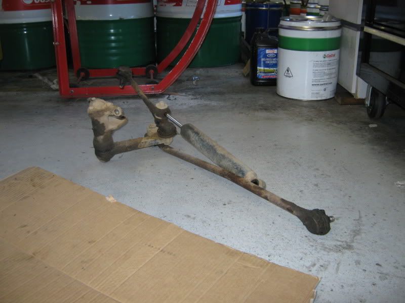

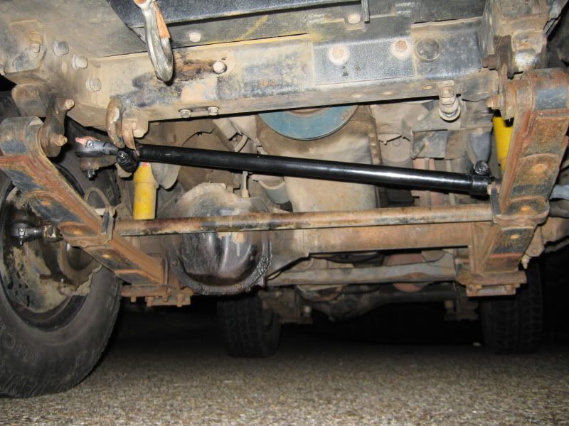

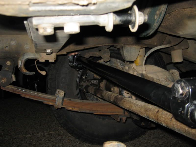

Komisch nur, der Vorgänger vom Patrol 160 hatte auch eine einfache Lenkstange trotz Blattfedern.
Hier ein Beispiel. Die Lenkstange ist eine eingekürzte Spurstange
Und so sieht es original aus.

Das ist ehrlich gesagt leider Pfusch. Nicht wegen der Ausführung, sondern wegen der Konsequenzen im öffentlichen Verkehr. Du überfährst mit Tempo 80 ein Schlagloch und das Fahrzeug lenkt von alleine zur Seite. Je größer der Lift, desto drastischer die Auswirkung. Wenn die Lenkstange waagerecht ist in Nullstellung, ist es "halbwegs" OK...Wie vom Hersteller gebaut und beim K160 grade so erreicht.
