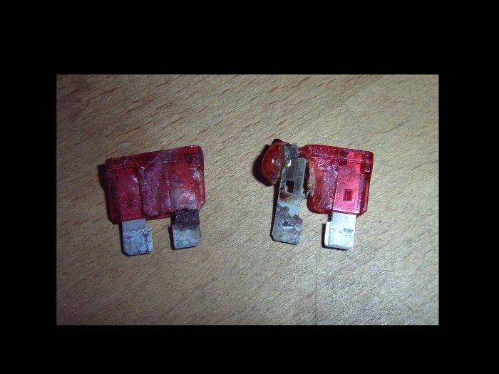

Hallihallo!
Neulich verließ mich das komplette Instrumentenlicht im Defender.
Als ich dann nach den Sicherungen schaute, kam DAS zu Tage:
Die Sicherungen sind geschmolzen, auch das Metall drumherum sieht nach einer kleinen Stichflamme aus.
Die Sicherungen selbst sind aber garnicht durchgebrannt, zumindest sehen die Metallfäden heil aus!!!
Habt ihr sowas schonmal gesehen? Wie ist das erklärbar?
Die Sicherungen sind in der richtigen Stärke und , soweit ich weiß, noch Original.
Als elektrischer Laie würde ich mal davon ausgehen dass die Sicherung das schwächste Glied in der Elektrik sein soll.
Beim Gedanken dass die nicht richtig durchgebrannt ist und offensichtlich soviel Hitze entstand, dass der Kunststoff geschmolzen ist, wirds mir etwas mulmig............ Obskur

das Problem ist dein Sicherungshalter. Die Klemmdingens da drin die die "Füße" der eigentlichen Sicherung halten sind zu schwach/verkeimt. Dadurch keine genügende Kontaktkraft und damit recht hoher Übergangswiederstand. Wiederstand gleich Wärme und das Plastedingens Sicherung schmokt/fließt hinfort. Je nach Konstruktion um den Sicherungshalter kann es schon mal ordentlich Brennen

Naja, im KFZ Berreich dimensionieren die die Kabel äußerst klein (mehr nach der Stromaufnahme vom Verbraucher), da ist dann schon mal ein 0,75mm² mit 10 oder 15A abgesichert. Bei einem schlechten Kontakt und nen Kurzen bei so nem dünnen Kabel kann das vorkommen, die Sicherung brennt nicht durch und Kabel und Sicherung werden zum Verbraucher und erwärmen sich. Zudem ist die Schmelzsicherung ziemlich träge, eine Alternative wären Sicherungsautomaten, die gibts auch in der Größe von den Stecksicherungen.
Wenn ich was neu mache lege ich dann auch hinter einer 10A Sicherung nach möglichkeit 1,5mm² und wasserdichte Stecker mit Silberkontakten.

Hi,
Übergangswiderstände durch schlechten Kontakt.
Sieht man auch deutlich an der schwarzen Stelle an der Anschlußfahne, da hat`s gebruzelt.
Der Betriebsstrom erwärmt die Kontaktstellen bis irgendwas schmilzt. Das Gehäuse des Sicherungshalters, die Leitungsisolierung oder eben der Kunststoff der Sicherung.
Ist nix ungewöhnliches. Genau so enststehen Brände in elektrischen Anlagen.
Eine Sicherung ist gegen solche Fehler relativ machtlos.
Du kannst ja mal eine solche Flachstecksicherung übers Feuerzeug halten.
Der Kunststoff verbrennt, die Sicherung bleibt heil.

Vielen Dank schonmal für die einleuchtenden Erklärungen! YES
Hmm, und was kann ich jetzt machen, damit das nicht nochmal passiert?
Die Sicherungshalter und Verkabelung sind Original,- kann ich da was ohne Riesenaufwand verbessern?
Ist es mit Sicherungsautomaten getan oder lieber gleich neue Sicherungshalter einbauen?

Ob du Sicherungsautomaten nimmst oder nicht ändert nichts. Der Sicherungsautomat hat an seinen Anschlußflächen die gleichen Maße wie die übliche FlachsicherungDas eigentliche Problem hat ich benannt. Und ich nehm an das dein Sicherungsblock recht kompakt ist und daher ein Auswechseln übermäßigen Aufwand bedeutet.
Ich würd erstmal versuchen mit der Lupe in den Steckplatz zu kucken (wenn es halbwegs machbar ist). Ist ja nicht ausgeschlossen das eine der Kontaktfedern gebrochen ist. Das bedeutet eigentlich das Teil zu wechseln. Notreparatur wäre einmal die Anschlußfahnen der Sicherung nochmals zu verzinnen das der Anschluß dicker wird und (eventuell) wieder stramm in seiner Aufnahme sitzt oder mittels Schaltplan schauen welche Leitung eigentlich abgesichert ist und "freihängenden" Sicherungshalter rein zu friemeln
Kenn jetzt die Eigenarten des Defenders nicht, aber halte es für möglich das der Sicherungsblock einer ist, kompakt ist und sich so ziemlich alle Sicherungen darin befinden. Konstruktiv ist das eigentlich, bei den Kompakten so gelöst das hinter den vielen Sicherungshaltern eine schicke Leiterplatte befindet die alle Halter fixiert. Kann in dem Fall auch sein das der eigentlich konstrukt "federsicherungshalter" in der Leiterplatte durch gerissenen Leiterbahn, kalte Lötstelle etc die Fehlerquelle ist. Da wird dann sicher nur eingefummelter Sicherungshalter die Lösung sein

Hmm, DANKE, das muß ich mir die Tage mal genauer anschauen. Die Sicherungen sitzen auf den ersten Blick auf einem Stahlblech,- wie es dahinter aussieht muß ich erstmal gucken. Ich gebe dann wieder Laut... Smile Winke Winke
