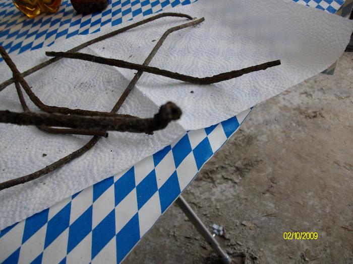

Ich habe Bremsleitung aus Kupfer in meinen Patrol
Top und da haste Ruhe YES
Hier mal ein Bild von der alten Sperren Leitung Obskur traurig Grins
von innen und aussen durch Heiligenschein Grins
So war auch fast die Bremsleitung Obskur Grins Ja

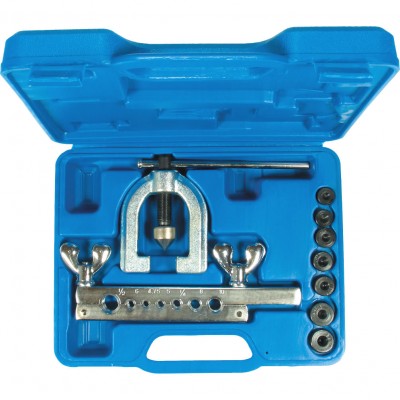

Ich hatte bei meinem Pajero L044 auch das Problem das die Bremsleitungen vom Rost zerfressen waren. Ich hab mir ein Bördelgerät
bei eBay geholt und 10m Kupfer-Nickel-Leitungen besorgt. Die alten Leitungsnippel hab ich alle erneuert, da sie nur wenig kosten und die Alten auch schon stark korrodiert waren. Ich hab mir den Einbau der neuen Leitungen weit schwieriger vorgestellt, aber ich habs als Tischler auch geschafft die Dinger leckfrei zu montieren. Beim Entlüften hat mir ein Mehanikerfreund geholfen.
Und es funktioniert.
Ich hab mit dem Bördelgerät auch schon bei einem Fiat und einem VW die Leitungen saniert, es sind also viele verschiedene Bördelarten möglich.

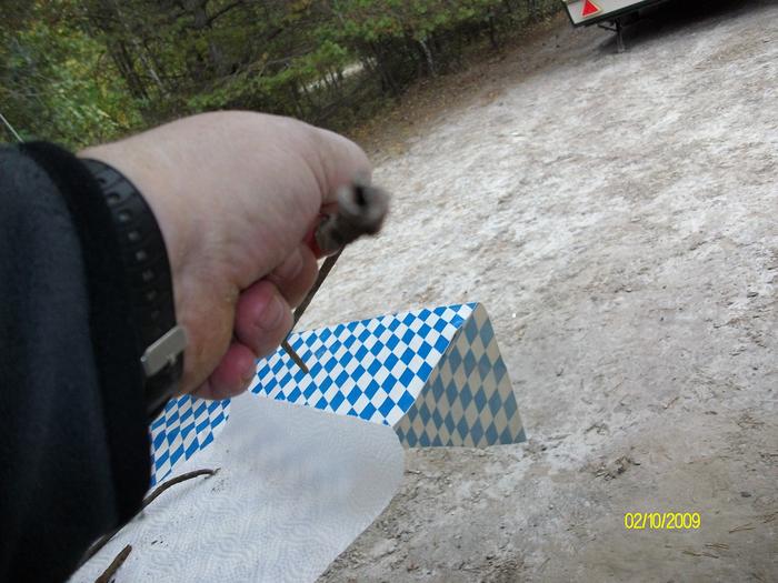

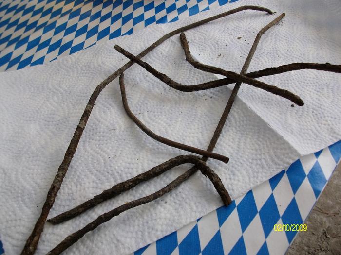

So sahen meine Bremsleitungen und Unterdruckleitungen(Diffsperre) auch
aus als mein Patrol damals 14 Jahre alt wurde. Der Rahmen hält länger! rotfl

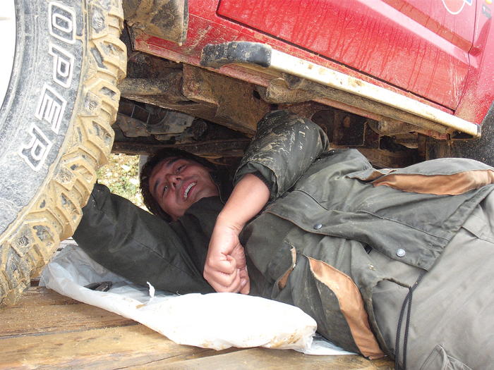

Und diese Schrauberei an Kraftstoffleitungen auf ebener Erde unter dem Fahrzeug ist ja wohl der letzte Scheix. :o) Aber Holz als Unterlage eine interessante Alternative.
@Chrissy, ist deiner so stark vergammelt oder trügt da der Schein ?
Das gezeigte Bördelgerät lag preislich wo ?
Ranger4x4
Wohnort: Klagenfurt am Wörthersee
1. Nissan Navara D40
2. Mitsubishi Pajero 2,5TD Intercooler
BeitragVerfasst am: 24.10.2009 18:55:16    Titel:
Das Bördelgerät lag vor 2 Jahren bei 14,99€.
