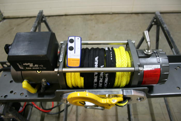

da ich derzeit gerade in Planung bin mir für meinen Samu eine Windenstoßstange zu bauen bräuchte ich mal ein paar Maße von der Horn Fast Winde.
Ich bräuchte folgende:
Breite
Tiefe
Höhe ohne Relaiskasten
Breite von der Trommel nach links
Breite von der Trommel nach rechts
Breite der Trommel
Lochmaß der Befestigungsschrauben
Danke und Gruß
Frederic

Jetzt hab ich zwar die Breite, die Tiefe und die Rollenbreite, die restlichen Maße fehlen mir aber nach wie vor.
Auf die Idee im Netz zu Googeln bin ich sogar schon selbst gekommen, auch wenn man es nicht glauben mag...
Die restlichen Maße brauch ich aber nach wie vor, damit ich die Winde schön mittig platzieren kann.
Wäre wirklich nett wenn einer einfach mal kurz nachmessen könnte, muß ja nicht auf den mm genau sein .

So grob gemessen von Befestigungsloch zum Motor also nach links sinds 21cm
Von Befestigungsloch rüber zum Getriebe sinds 13cm
Und Von Befestigungsloch zum anderen also Trommelmass sinds 26,5cm
Hab noch paar Winden da, falls Du eine brauchst, wenn die Platte fertig ist.
