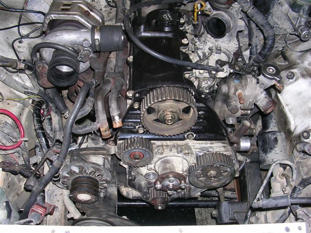

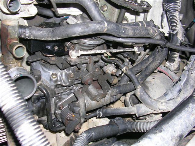

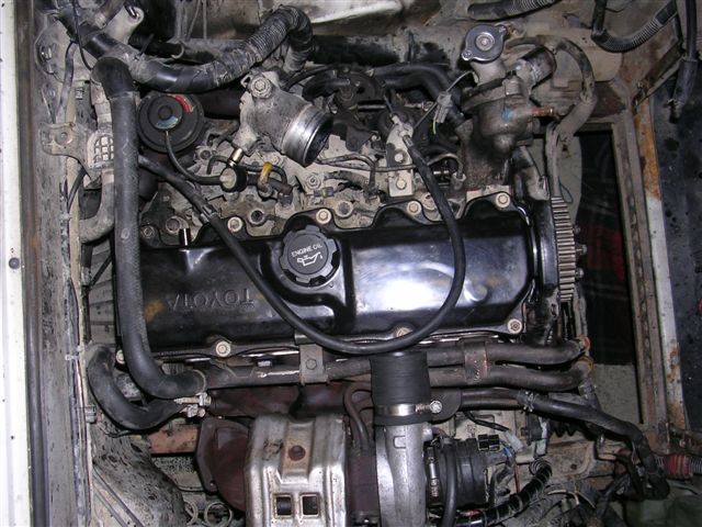

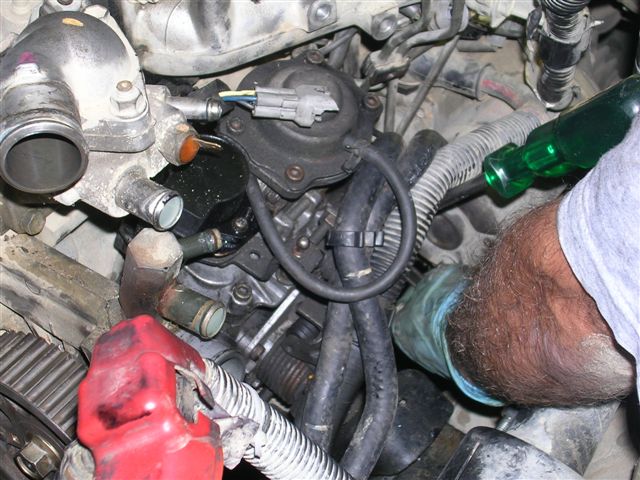

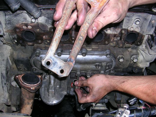

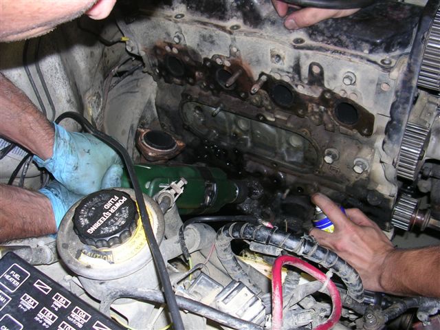

die Bilder nun hier aus dem Thread nachgereicht zur Turbonachrüstung
