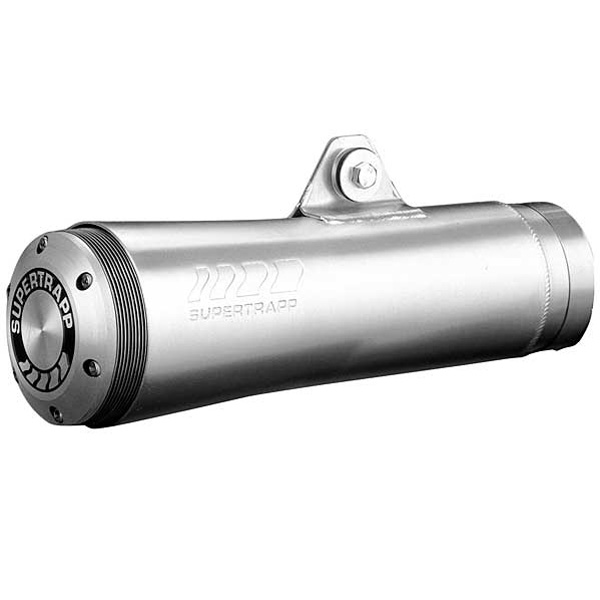

Tag zusammen, hab nen 2" Supertrapp Auspuff aus Alu montiert.
Mit fünf Prallscheiben ist er zu laut und der Motor "spotzt" im Schiebebetrieb.
Mit drei Prallscheiben ist er leiser, doch immer noch bissle zu laut.
Die Teile sind ja normal an Moppeds dran, ohne Vorschalldämpfer. Dort sind sie aber leiser. An was liegts?
Soll ich mal nur mit 1 Prallscheibe testen oder hab ich dann zuviel Rückstau?
(Ich hab nen 1,3l Benziner)
Supertrapp schreibt: Min 4 Prallscheiben, max 8. Scheiben
Platz fürn regulären Auspuff ist unter dem Auto keiner, daher der Supertrapp
Wäre klasse wenn sich jemand auskennt und seine Erfahrung preis gibt.
Dieses Teil in 2" hab ich dran
Liebe Grüße Robert

BeitragVerfasst am: 04.11.2009 18:48:28    Titel: Re: Supertrapp Auspuff
Das wäre quasi der Idealzustand.
Wenn Du leise sein willst wirst Du Kompromisse eingehen müssen.

BeitragVerfasst am: 04.11.2009 19:34:27    Titel:
Einen anderen Dämpfer mit mehr Volumen.
Idealzustand ist eigentlich der freie Weg nach draußen, ein Viertakter braucht keinen Rückstau. Wenn Dir das zu laut ist, musst Du basteln.

BeitragVerfasst am: 04.11.2009 20:49:01    Titel:
Für Leistung brauchst Du eigentlich einen Absorptionsdämpfer (der Glasspack wäre sowas), das ist halt ordentlich laut.
Reflektionsdämpfer sind leiser, kosten aber auch ein bisschen Leistung.
Ich weiß nicht was Du an Deinem Motor gemacht hast, wenn der stock ist, merkst Du leistungsmäßig wahrscheinlich eh kaum einen Unterschied.
