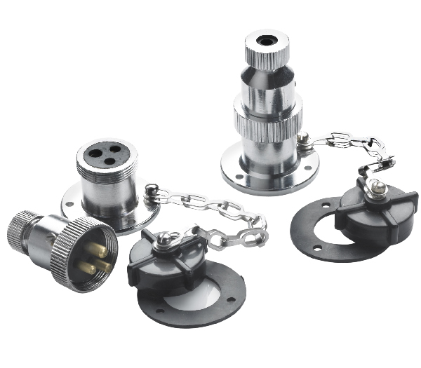

http://kanubistanker.de/online-shop/Wasserdichte-Steckverbindung-2-polig-verchromt
Wasserdichte Steckverbindung - verchromt - 2-polig
Robuste, kontaktsichere Steckverbindungen mit Gewinde für den Innen- und Außenbereich. Wasserdicht. Mit Verschlusskappe.
Für Leitungen bis 6,5mm Außendurchmesser.
Materialbeschreibung
Gehäuse Messing verchromt
Kontaktteile Messing blank
Belastbarkeit
22A bei 12V
Abmessungen
das ist ein lieferant.kenn ich nicht selbst,hört sich aber gut an.
gibts in 2polig und in............
http://amphisolar.com/xos/product_info.php?pName=wasserdichte-steckdose-mit-stecker-4polig-messing-verchromt-p-474
Wasserdichte Steckdose mit Stecker 4-polig Messing verchromt
Produktbeschreibung
Wasserdichte Stecker und Steckdosen sind in zwei Ausführungen erhältlich:
Ein kleineres Modell für Kabel bis 75 mm² Durchschnitt und ein größeres Modell
für Kabel bis 125 mm² Durchschnitt. Eine Gummi-Dichtung und ein Verschluss aus
synthetischem Material sind Standard.
Material: verchromtes Messing.
der abgebildete ist ein 3poliger.............
