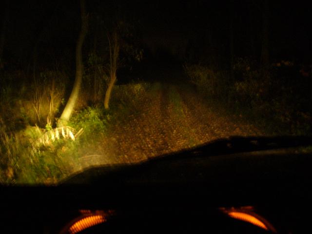

BeitragVerfasst am: 12.11.2009 22:45:26    Titel:

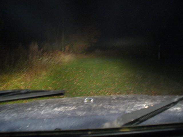

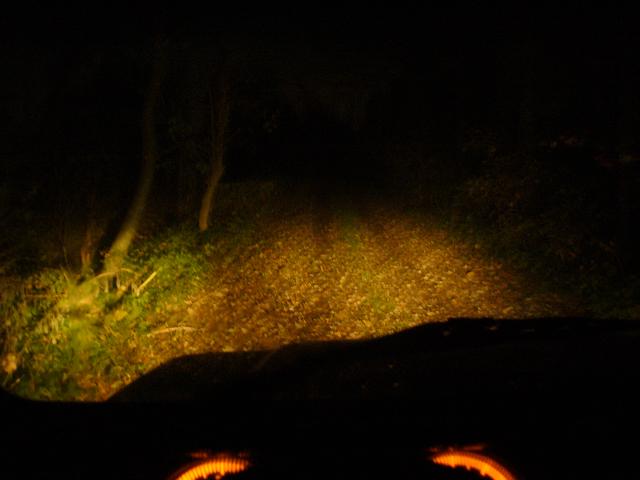

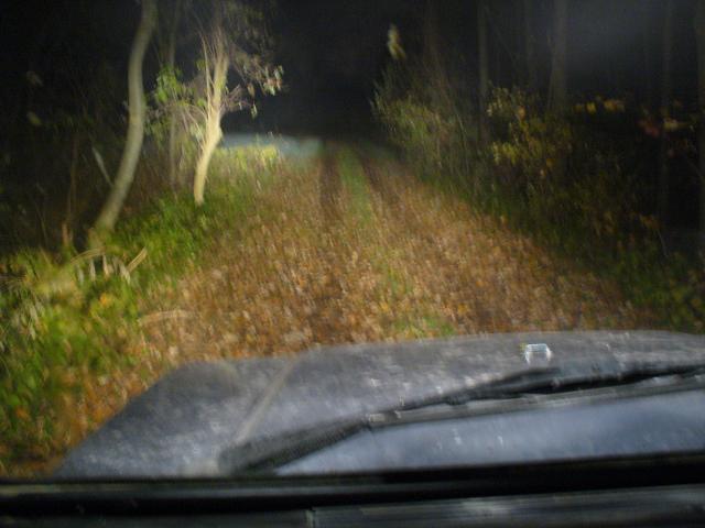

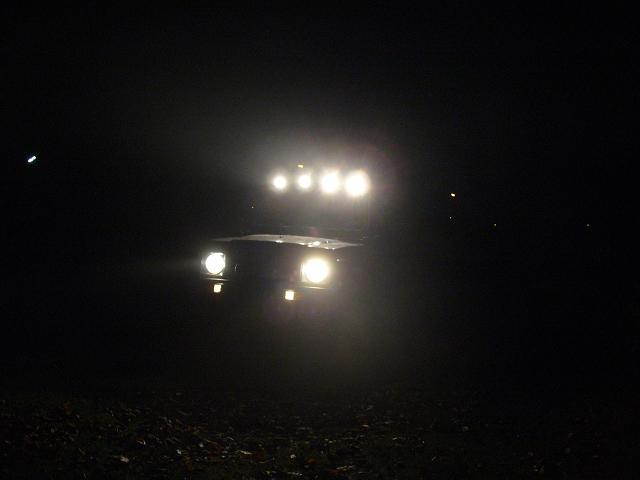

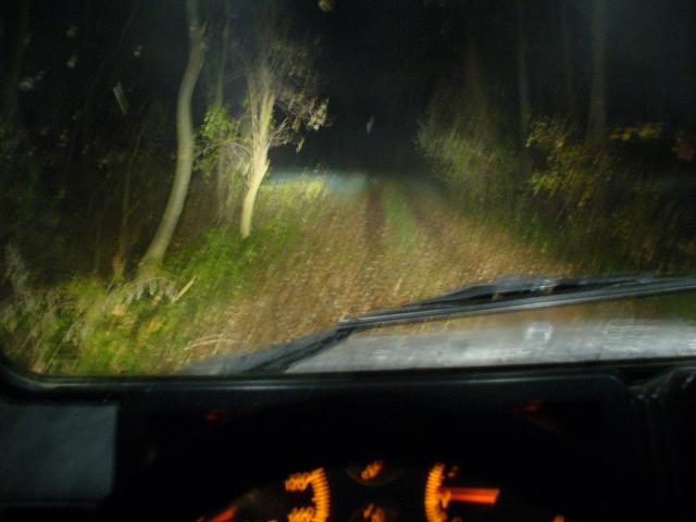

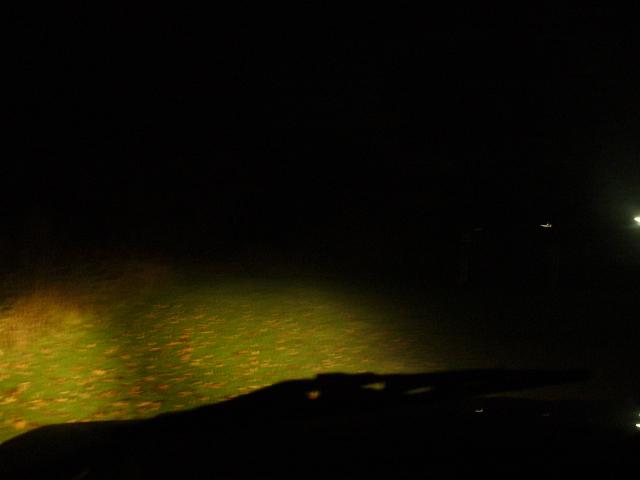

So, Bilders.
Alle Bilder (bis auf das letzte) wurden mit den gleichen Kameraeinstellungen gemacht. Sorry fürs verwackeln, 1 Sekunde Stillhalten ist nicht so mein Ding. Grins
Man möge mir die unvorteilhafte Scheibenwischerstellung verzeihen. Die sind irgendwie kaputt. Hab die ganze Fahrt wie blöd scheibengewischert in der Hoffnung, dass die mal ganz runter gehen. Aber nö...
Das Meiste, was blendet, ist eigentlich der Dreck auf der Motorhaube. Und auch das ist überhaupt nicht schlimm, wie ich finde.
Ein upgrade zu 4x 100W folgt noch irgendwann. Bis jetzt sind nur so billige NoName 55W funzeln drin. Unsicher
1. Versuch, Donauufer. Leider etwas neblig.
Abblendlicht:
Abblendlicht + 4 Zusatzscheinwerfer aufm Dach
2. Versuch, Waldweg.
Abblendlicht:
Fernicht:
Abblendlicht + 4 Scheinwerfer aufm Dach:
...wie ein Weihnachtsbaum! Hau mich, ich bin der Frühling
