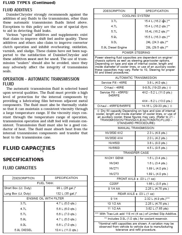

hallo,
ich bräuchte mal die füllmengen für meinen dodge ram 2500 mit dem 5.9 liter cummins 325 ps automatik!!!
kann mir da jemand helfen?

aus dem Manual (2003-2004)
 Dateigröße:  134.98 KB
 Angeschaut:  10279 mal
flaxi

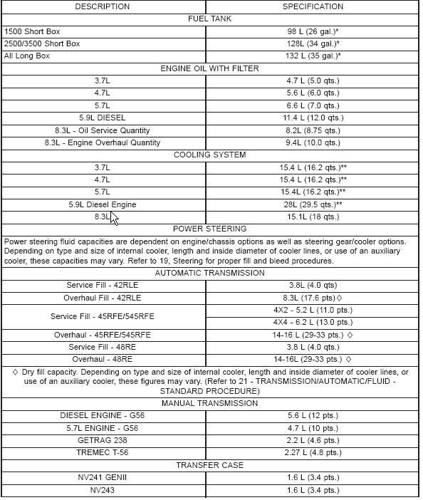

BeitragVerfasst am: 11.11.2009 23:11:48    Titel:
hier mit dem 48RE:
oder: www.dodge-forum.eu ;-)
 Dateigröße:  101.88 KB
 Angeschaut:  10274 mal
