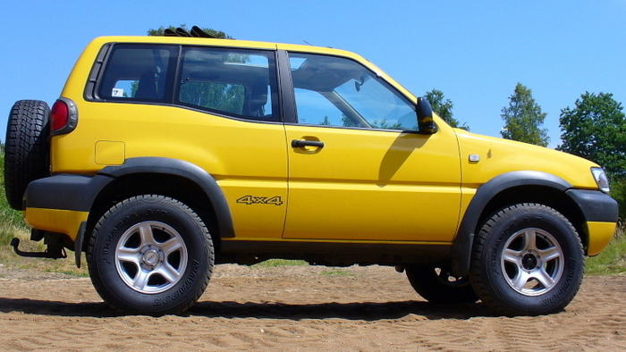

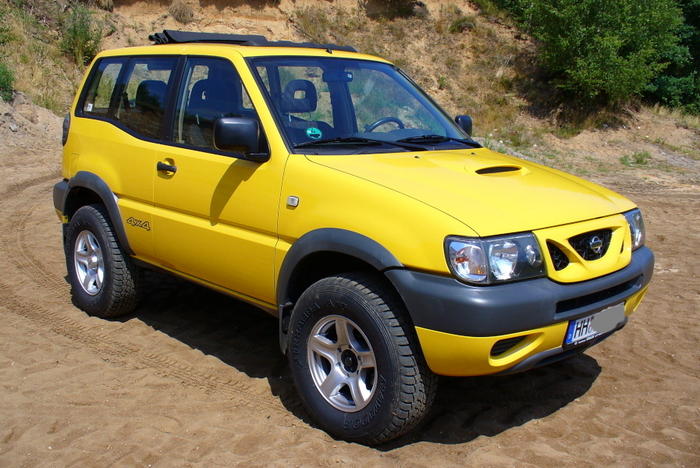

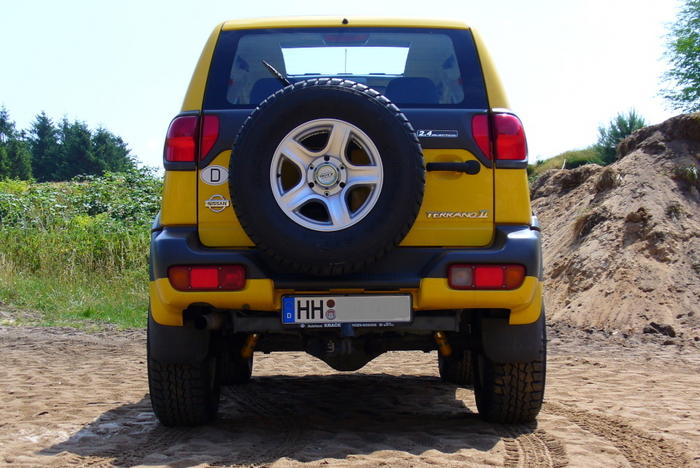

Ich halte 265/70-16 für die "vernünftigste" Größe:
jede Menge verschiedene Profile und Marken = die große Auswahl
größer geht nicht ohne richtig Arbeit in die Karosse an der Vorderachse zu stecken
16" sorgt für Freiraum zwischen den Bremssätteln und Felgen (sonst wäre 31/10.5x15 ne Option)
17" ..... da gibt es fast nur SUV = Straßenprofile.
bei offroadreifen.de / reifen.com / zum Beispiel lässt sich gut stöbern ....
bei reifentest.com findet man einige private Beurteilungen der Eigenschaften bei Trockenheit, Nässe, Schnee, Verschleiß ..... aber kein Gelände ....
Beim Terrano ist es nicht verkehrt, auf guten Nässegrip zu achten, da die "normal" geschlossene Diff-Bremse die Hinterachse bei Nässe sehr "leicht" werden lässt.
( er bricht bei Nässe gerne mal hinten aus )
Außerdem halte ich die 265/70-16 für eine optisch sehr harmonische Kombination mit dem Terrano.
