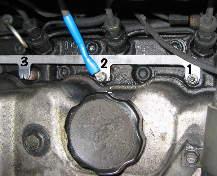

erstmal vielen Dank für Eure Tipps bzw. Eure Hilfe. Ich habe den Fehler gefunden und beseitigt.
Bei mir war die Anschlußleitung für die Glühkerzen am Kabelschuh an der Verteilerleiste wegoxidiert. Position 2 im beigefügten Foto. Das Foto zeigt im Übrigen die Position von
Verteilerleiste und Glühkerzen..
1 = Glühkerze 1
2 = Glühkerze 2 und Anschlußleitung
3 = Glühkerze 3
Die Position der Glühkerze 4 ist leider verdeckt.
Ich habe alle Glühkerzen ausgebaut, gereinigt, optisch überprüft und durchgemessen***. Waren alle einwandfrei in Ordnung. Die Verteilerleiste wurde ebenfalls gereinigt. Dann alles wieder eingebaut. Zündschlüssel gedreht und der Motor war sofort da.
*** Hier noch ein Tipp zum durchmessen der Glühkerzen.
Ich kann an der Anschlußleitung für die Glühkerzen (siehe Foto Position 2) messen ob Spannung anliegt und wenn ja, auch wie lange sie anliegt. (Vorglühdauer). Das sagt aber noch nichts darüber aus ob die Glühkerze auch in Ordnung ist. Erst Eine Messung mit einer Strommesszange ergibt Klarheit. Der Strom der durch die Anschlußleitung fließt dürfte bei 60 bis 68 Ampere liegen. Geteilt durch vier Kerzen, also zwischen 15 und 17 Ampere pro Kerze. Soweit so gut!. Nun hat aber nicht jeder eine Strommesszange.
Ersatzweise kann folgendes gemacht werden. Widerstand an der Glühkerze zwischen Anschlussbolzen und Masse mit Multimeter messen. Bei mir ca. 0,7 Ohm.
Strom wie folgt errechnen. Ohmsches Gesetz: Strom I = Spannung U : Widerstand R
In meinem Fall: Spannung 12 V : Widerstand 0,7 Ohm ergibt = einen Strom von rechnerisch
17,14 Ampere. Das kann etwas schwanken, je nach Messgerät und Zustand der Autobatterie,
