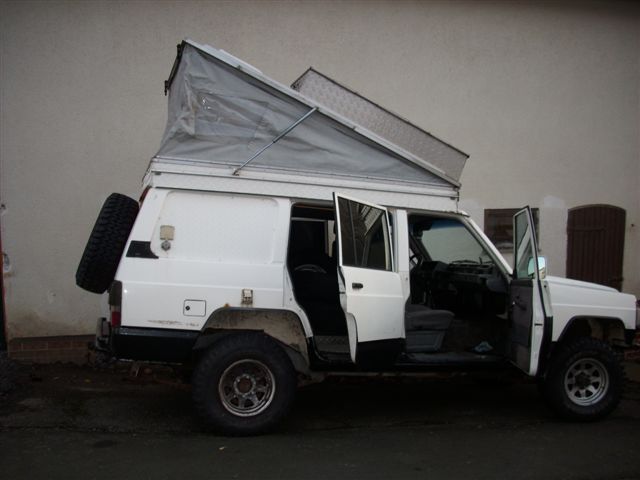

Hi. Ich stehe evtl. kurz vor dem Kauf eines Nissan Patrol Station Wagon (W260) von BJ. 1990. Worauf muss ich achten? Könnt ihr mir ein paar Tips geben? Vielen Dank schonmal.

also der verwendungszweck lässt sich denke ich aus den bildern sehen...
reisen!!!

Jetzt hat es die Bilder erst geladen. Mann meine Kiste auf der Arbeit ist heut langsam. Ich geh noch die Wände hoch!
Dann muss er ja TüV-bar sein.
Na sieht ja fei gut aus!
Mach die Felgen wieder weiss!

schau dir den Rahmen gut an, klopf ihn ruhig ab manchmal sieht man den Rost sehr schlecht. Dann die Aufnahmepunkte der Karoserie die gammeln auch gerne also auch abklofen bzw mit nem Schraubenzieher stochern. Die hinteren Radläufe von unten gut anschauen. Die Schweller auf Höhe der B-Säule. Alles sehr Rostanfällig, mußte bei meinem viel schweißen weil ich net ordentlich geschaut habe.
Ansonsten sieht er mit dem Ausstelldach schon ganz geil aus.
