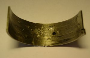

Mit dem 'einfach weiterfahren' wär ich schon mal vorsichtig. Immerhin steht die Karre in Mîsr und hat evtl. Sand gefressen.
Das kann hier keiner sagen.
Ich rate, den nächsten Rußkuchlmech anzusteuern und
- Öl raus und den die Ölwanne abschrauben zu lassen (keine von den Minischrauben verlieren)
- dann mal die Pleuelfüße öffnen
- vergewissern, daß die Lager nicht ausschaun, wie das da unten, denn da geht der Öldruck flöten, bei weiterem Pleuellagerschaden
droht AUS der Kurbelwelle. Das hatte ich schon da unten, dann wird's richtig schwierig. Der muß ein Carnet in Ägypten bedienen!
- Wenn alles ok, Pleuelfüße wieder drauf und die Muttern im ersten Durchgang mit 16 Nm, im zweiten mit 45 Nm anziehen (RD28T-Motor)
Ölwanne drauf, Öl rein und weiterfahren
- Wenn die Pleuellager ausgewaschen sein sollten, NEUE besorgen und einbaun. Gibt's evtl. da wo's auch andere Lager (wie z.B. Rollenlager usw.) gibt, oder Taxistafette nach Kairo.
Muß nicht sein, kann aber. Der Aufwand für die Prüfung ist gering.
Jedenfalls fährt dann keine Paranoia mehr mit. Mabrûk!

das was Patrolier geschrieben hat ist alles korrekt.
Aber direkt in der Wüste würde ich nicht die Karre zerlegen.
Wenn dann irgendwo in einer Werkstatt.
Speziell die Pleullager müssen absolut sauber verbaut werden, da darf nichtmal ein Fussel oder Sandkorn zwischen Lager und Welle sein.
Vor allem, wo kriegt man in Afrika solche Teile her? Hat er Dichtmittel für die Ölwanne mit? Denk mal nicht.
Tippe weiterhin auf den Öldrucksensor. Ist ein bekanntes Problem beim Patrol.
Gruß Andreas
BeitragVerfasst am: 22.11.2009 13:26:31    Titel:
Ist doch schick, wenn du alles zerlegt hast, feststellts das alles ok ist, und der Wüstenwind dir dann alles paniert. rotfl
