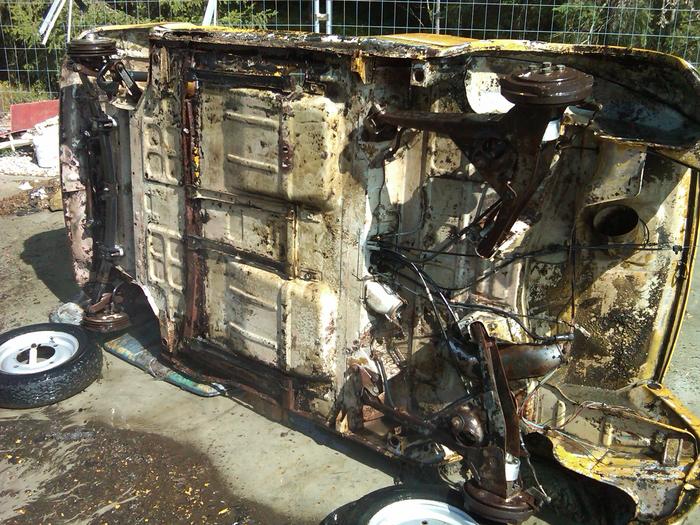

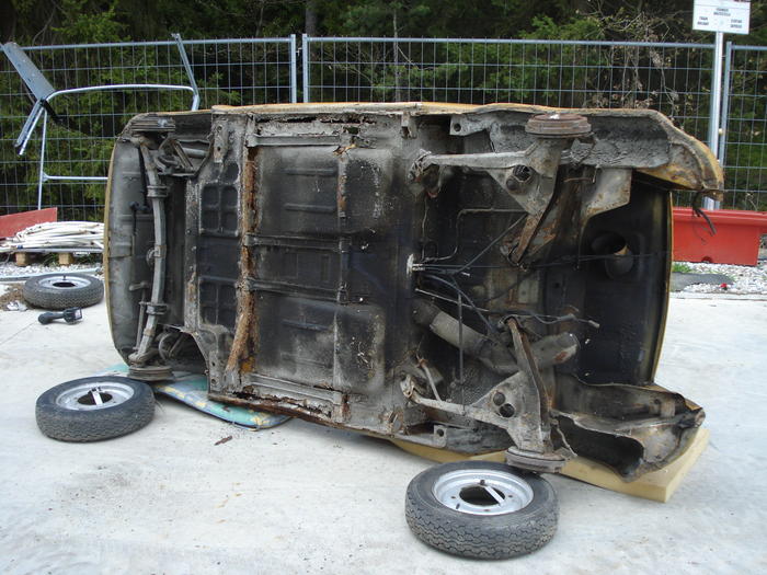

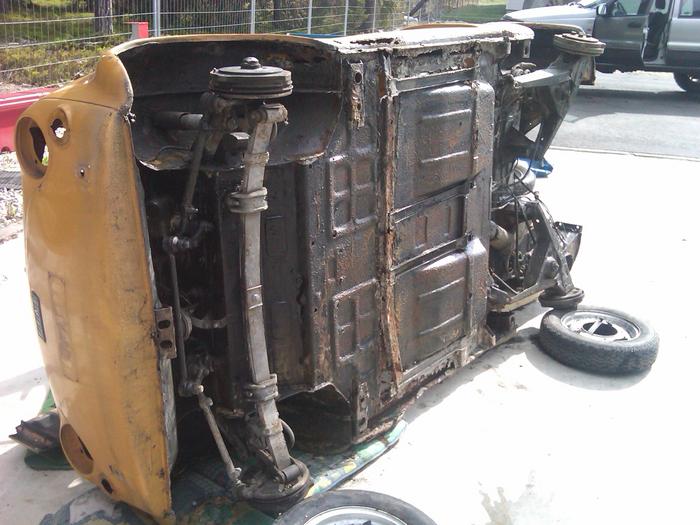

Ich habe Cocopaste verwendet, funktioniert perfekt....
COCO Paste
Einpinseln, 1 Nacht einwirken lassen und mit einem guten Dampfstrahler (Heißwasser)
abstrahlen.... Fertig
Hier noch ein paar Pics:
Vorher:
Eingepinselter Zustand:
Nacher:
LG

2 Dosen Coco haben glaub ich ca. 50 Euro gekostet....... war für den Fiat 500 ausreichend.
