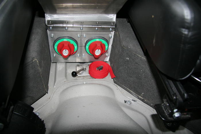

wir haben seit Jahren und jetzt im dritten Reiseauto zwei baugleiche AGM Battereien und ein Trenn/Umschalter aus dem Yachtbau. Dann hast Du alles selbst in der Hand, IBS macht eigentlich nichts anderes. Gab noch nie Probleme.
Die Winde und die Starkstromsteckdose am Heck laufen ebenfalls über einen Trenn/Umschalter.
hier noch im Bau
Würde eher über eine bessere Ladung durch einen anderen Regler nachdenken.
Gruß Sönke
