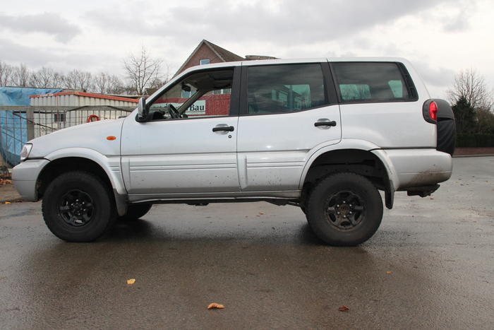

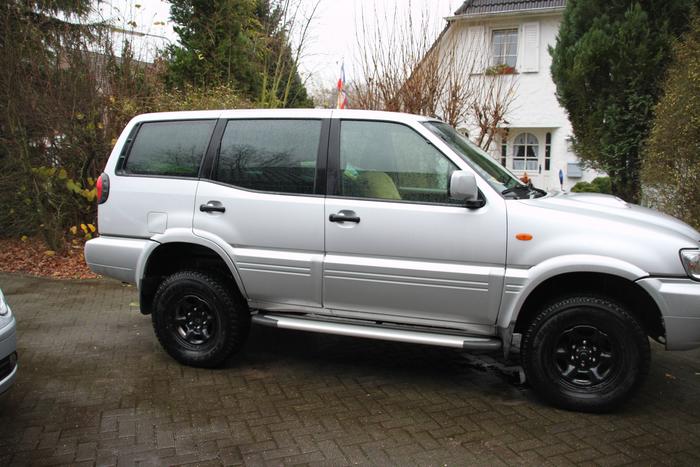

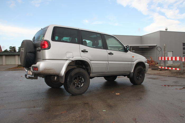

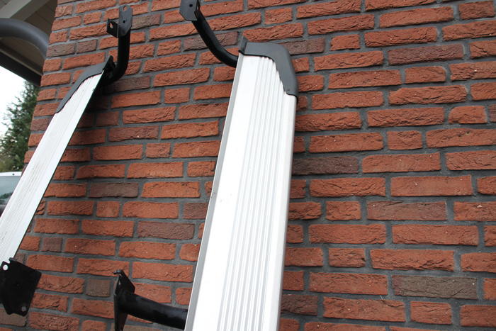

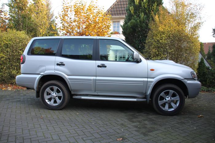

BeitragVerfasst am: 22.11.2009 13:40:00    Titel: Sie sind ab! Wie kann man bloß.......
.... mit Trittbrettern fahren? Nee, oder?
Stage 1
Stage 2
Stage 3

Super! Jetzt sieht er richtig gut aus!

YES Respekt

YES Respekt
Und wenn du jetzt noch den Schweller oder zumindest den Schweißfalz darunter anthrazit lackierst, sieht er noch höher aus YES

Schaut viel besser so aus !!!

Danke, Danke... Smile
Das Witzige ist, dass man jetzt viel besser rein. und rauskommt (aus dem Auto).
Die TB waren echt im Weg.

Kennich. Man kommt quasi nicht ohne dreckige Hosenbeine raus, weil man immer an den Trittbrettern lang schleift beim Aussteigen.

..das mit den Trittbrettern kenn ich auch Hau mich, ich bin der Frühling
wie bereits geschrieben, die Hosen werden dreckig..und das Zweite is, die hauen dir die Schweller kaputt, wenn du mal im Gelände irgendwo aufsetzen solltest. Nee, oder?
..Trittbretter sind bei mir gleich nach dem ersten Geländeausflug in die Tonne geflogen..ohne die Dinger schaut es optisch besser aus..hab dann Schwellerschutzrohre verbaut Supi
Trittbretter sind nur hinderlich...ok..meine Freundin meckert als Grins da sie sie komische Turnübungen machen muss, seid die Dinger weg sind, aber vielleicht kauf ich ihr mal ein Hocker..das sie besser einsteigen kann rotfl

sieht hinten viel höher aus als vorne... Unsicher
is das nen Jeep? Supi

Die Drehstäbe könnten mehr Vorspannung vertragen...
...dann steht er auch gerade
Das ist ein bisschen ungünstig fotografiert. Er steht gar nicht so schief.
Die Drehstäbe sind bis zum Anschlag reingedreht.

>>> Die Drehstäbe könnten mehr Vorspannung vertragen... <<<
wenn man es "übertreibt" kann er durch zu geringem Ausfederweg "hoppelig" werden .....
und es können Arbeiten zur Korrektur des Sturzes an der Vorderachse erforderlich werden .....
30 mm höher als serie sollen nach "hörensagen" wohl machbar sein ...... ich habe es nicht probiert
Vielleicht sind ja die "Spacer" für die oberen Querlenker aus dem 50/80-Fahrwerk eine Option ......
man hätte dann vorne + hinten = +50 mm ..... und da er ja in serie hinten schon etwas höher steht als vorne ..... würde es wohl gut passen
ich selbst habe gute 20 mm .... aber meine Federn hinten sind ja auch serie .... da passt das
