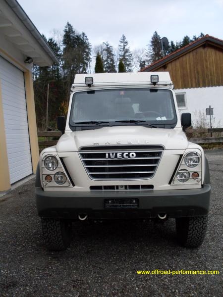

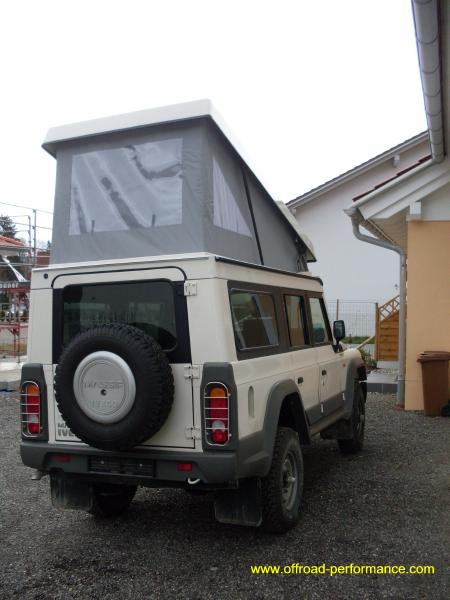

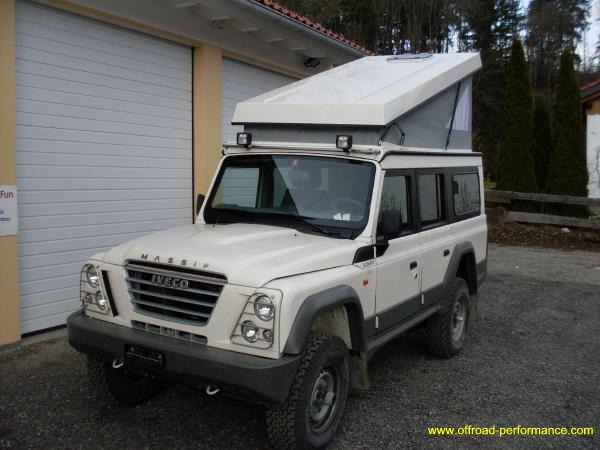

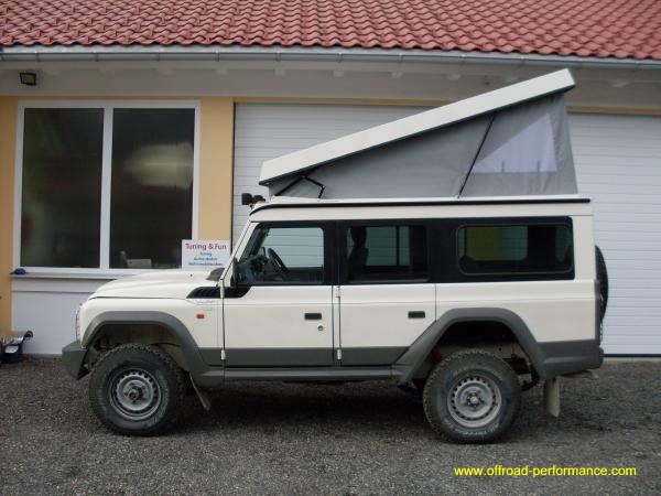

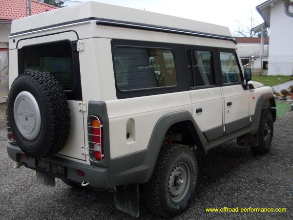

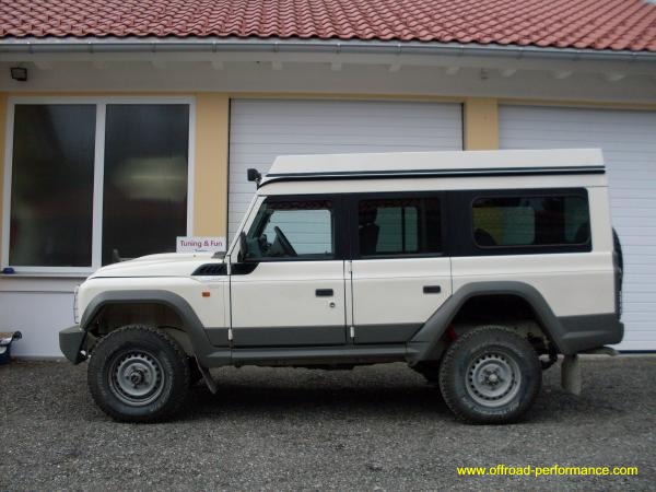

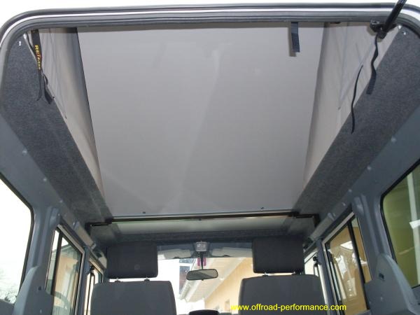

ich möchte euch hier die Bilder meines neuesten Werkes zeigen.
Nachdem Schlafdächer für das Buschtaxi und den Defender nichts Neues mehr sind, hier die Bilder unseres ersten Iveco Massif.
Neben den genannten Fahrzeugen fertige ich vorallem individuell nach Kundenwunsch. So entstanden bisher auch Dächer für das G-Modell, Grand Cherokee und Land Rover 101 (Kabine).
Die Preise für ein solches Dach liegen bei etwa 5000,00 € zzgl. Lackierung. Neben Alu in glatter Ausführung kommt natürlich auch Alu-Riffelblech zum Einsatz.
Die Dächer sind aus mindestens 3 mm Alu gefertigt und duch die verbauten Spriegel auch problemlos begehbar.
Üblicherweise werden neben umlaufenden Kederschienen meist auch Zurrschienen auf dem Dach.
Für den Zeltbalg kommt meist Airtex zur Anwendung. Die Zahl und Ausführung (Moskitonetz oder Folienfenster) der Öffnungen legt der Kunde fest.
Wird/ist das Fahrzeug in Deutschland zugelassen, mache ich natürlich die TÜV-Abnahme.
Pick-up-Fahrer erhalten bei mir Kabinen mit Aufstelldach oder Alkoven.
Natürlich rüste ich euren Offroader nicht nur mit einem Dach aus. Der oben gezeigte Massiv hat neben der abnehmbaren Lichtleiste beispielsweise auch ein 50 mm Trailmaster-Fahrwerk.

Super Arbeit! Ganz sauber gemacht!
Wie hast du die Anbindung an die Karosse ausgeführt?
Ein Profil gekantet und daraus ein Rahmen geschweißt?
Wie sieht das bei solchen Umbauten mit dem TÜV aus?

Terranoman hat folgendes geschrieben:
Thomas
Danke für das Lob.
Die Anbindung an die Karosserie ist an den originalen Punkten erfolgt. Der Unterrahmen wurde so gekantet, dass er oben eine Waagerechte bildet, auf der der Stoffbalg, die Dämpfer und die Scheren befestigt werden.
Dann erfolgt eine "Regenstufe", die verhindert, dass der Stoff im Wasser steht, das sich evtl. auf der Waagerechten sammelt.
Aus dieser zweiten Waagerechten geht es nun nach unten. Hier erfolgt eine Abkantung nach innen. Durch diese Abkantung erfolgt die Befestigung mit dem Body des Iveco. Nun geht eine weitere Kantung nach oben. Hier werden zum einen die originalen Kunststoff-Innenverkleidungen befestigt und vorallem bringt diese letzte Kante weitere Steifigkeit in den Rahmen.
Der bei Iveco für Aufbauhersteller zuständige Herr hat das Ganze so abgesegnet.
Ich habe (auf den Bildern erkennbar) zusätzlich einen massiven, schraubbaren Querspriegel von B-Säule zu B-Säule eingesetzt.
Dieser Spriegel stützt die Karosse zusätzlich, wenn bei einem Unfall über die Gurte Zug auf die B-Säulern kommt. Der Spriegel ist mit den B-Säulen je zweimal verschraubt und schließt mit dem Dachrahmen formschlüssig ab, wodurch er den eventuellen Zug auch auf den Rahmen abstützt.
TÜV ist bei meinen Dächer daher kein Problem.
Liebe Grüße Bernd
