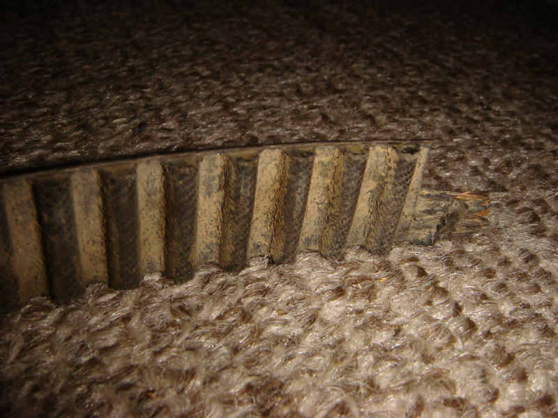

BeitragVerfasst am: 27.11.2009 19:10:00    Titel: Bitte mal anschaun

BeitragVerfasst am: 27.11.2009 19:16:46    Titel:
Hab mit einem Fachmann gesprochen. Diese Komponente ist zu 99+1% defekt Ja

quadman
Wohnort: Südostniedersachsen
BeitragVerfasst am: 27.11.2009 19:21:55    Titel:
Die Bildanalyse hat ergeben, dass die Schmutzreste nicht von ordnungsgemäßen Fahrten auf hiesigen Straßen kommen... Hau mich, ich bin der Frühling

BeitragVerfasst am: 27.11.2009 19:27:00    Titel:
Ach nö^^
aber zu funktion udn so fällt dir nix ein Unsicher

quadman
BeitragVerfasst am: 27.11.2009 19:50:03    Titel:
Funktioniert nicht mehr Unsicher
Und? Folgeschäden? Ich hoffe nicht...
Gruß Stefan
tine
BeitragVerfasst am: 27.11.2009 19:52:22    Titel:
Ätsch ich würd sagen da hat jemand einen haufen arbeit vor sich Ätsch

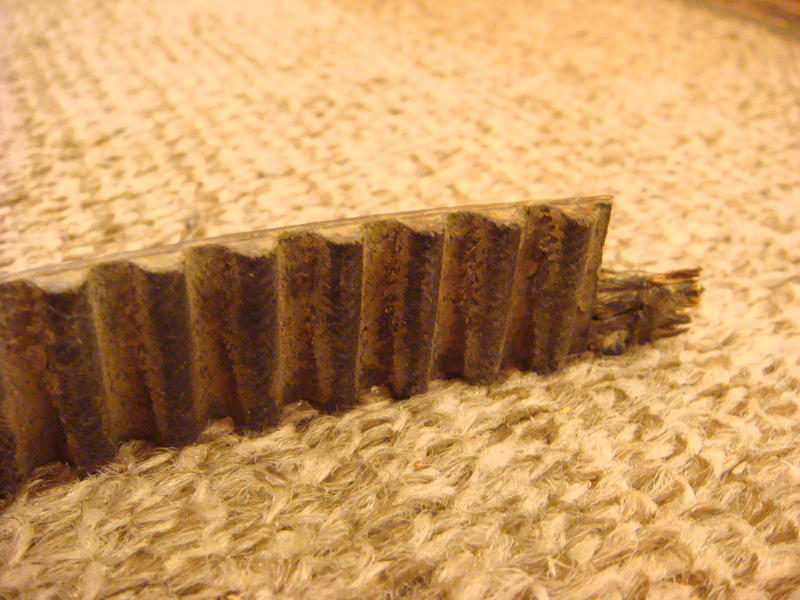

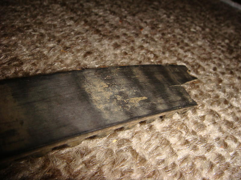

BeitragVerfasst am: 28.11.2009 07:21:14    Titel:
So ich kann euch beruhigen ist der Zahnriemen von der Ausgleichswelle Heiligenschein
Konnt sich keiner erklären warum der nach ned mal 90tkm ab war Wut
Denk das ich den schon mindestens ein Jahr im abgerissenen Zustand mit mir rumgefahren hab, hatt nur des Glück das er den Hauptriemen nicht beschädigt hat Ja
Mir is in der Zwischenzeit nur aufgefallen das der Motor sehr unruhig gelaufen ist, was jetzt nicht mehr ist YES
Und arbeit war halt nur das normale Wechslen des Zahnriemens mit demontieren des Kühlers etc etc

tine
BeitragVerfasst am: 28.11.2009 09:40:53    Titel:
Nee, oder? hast glück gehabt bei einem freund von mir ist vor kurzem auch der ausgleichswellen riemen hops gegangen und hat sich gleich in den hauptriehmen reingewickelt !fazit ist Lorem Ipsum - In vinum veritas motor tot kipphebelböcke -kipphebel -nockenwelle gebrochen

BeitragVerfasst am: 28.11.2009 09:53:35    Titel:
Moin.
Hatte Beda gestern Abend ja schon richtig diagnostiziert...
Da hast du ja wirklich Glück gehabt - Tines Kumpel hat es schlimmer erwischt...

Barsch
Wohnort: Mitten im Wald im Kanton Aargau
1. Mercedes G300 CDI Professional
2. Puch GD290 Doka
BeitragVerfasst am: 28.11.2009 19:26:29    Titel:
Ein Vierzylindermotor "rumpelt" ja etwas mehr als die restlichen Motoren. Ausgleichswellen werden verbaut um diesen Vibrationen entgegenzuwirken. Wir haben in der Berufsschule gelernt, dass sich diese Vibrationen gegenseitig aufschaukeln können und es bis zu einem Bruch der Kurbelwelle kommen kann.
Wenn bis jetzt nix passiert ist, wirst du im allerschlimmsten Fall Haarrisse in der KW haben. (-->Irgend wann ein Ermüdungsbruch)

BeitragVerfasst am: 28.11.2009 19:28:50    Titel:
Achso so meinst des, des is ne gute Frage Unsicher
Hab seit einiger Zeit uach nen höheren Verbrauch weiß aber ned an was des ligt Obskur
Aber denke nicht das so schlimm wird weils des beim Pajero schon öfter gegeben hat Wut
