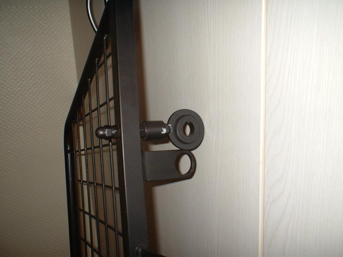

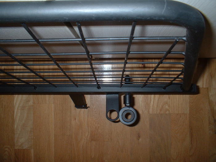

BeitragVerfasst am: 02.11.2009 16:06:12    Titel:
Ja...
Das Gitter bekam nachträglich zwei Halterungen dazu, so paßt es in kurze und lange Terraninos Ätsch
Wenn gewünscht kann ich da ja auch noch Fotos machen.

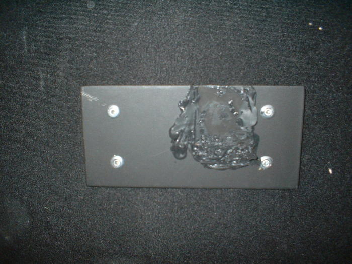

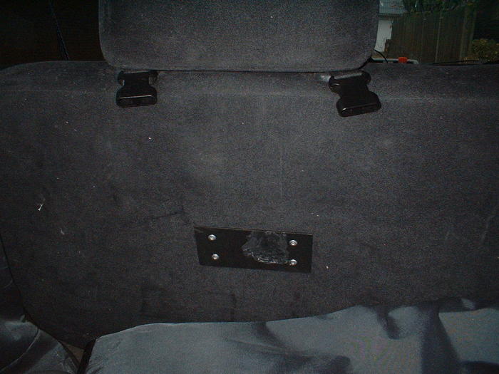

BeitragVerfasst am: 02.11.2009 17:09:11    Titel:
Nein hab nicht dran rum geflext, sieht alles fein aus. Die alten Gummidübel habe ich nicht verwendet, waren eh nicht der Bringer. Ich hab jeweils ein 3mm Blech an der Rückenlehne mit 4 Hohlnieten befestigt und daran die Gitterhalter befestigt.

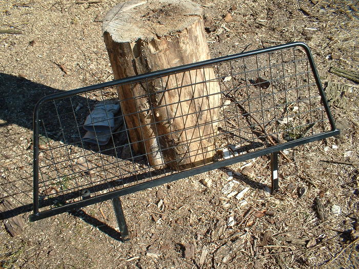

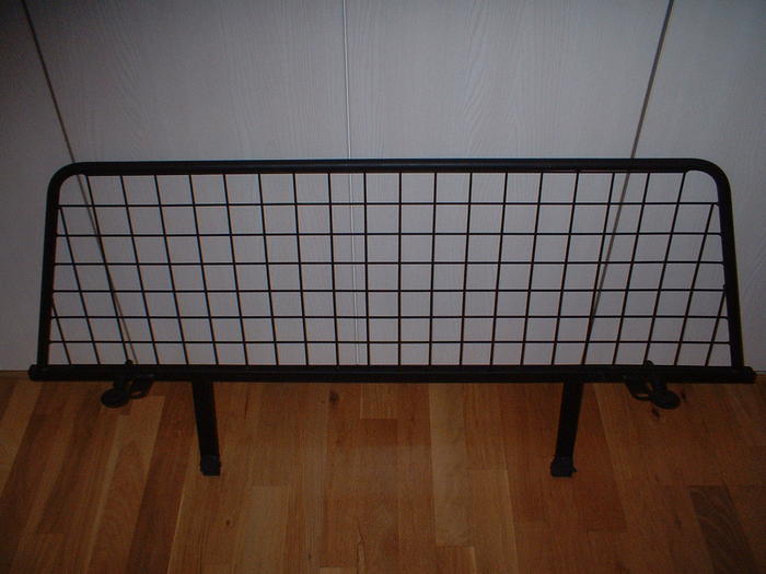

So hier mal das ganze Gidda...
...hier die Zusatzhalter...
...die 3mm Bleche an der Lehne.
Wie Du siehst, habe ich in die Bleche noch keine Löcher und Gewinde gebohrt/geschnitten, sondern die Langhalter einfach mit schwarzem Silikon fixiert.
Aldaaaa das war sowas von bombenfest, das ich keine Lust mehr zum Löcher bohren hatte rotfl
Besser wäre, der Gedanke kam mir aber erst als ich mit dem Gedöns fertig war, Eine Platte über die gesamte Fläche der Rüchlehne zu montieren, um mehr Befestigungsmöglichkeiten zu bekommen. Für Zurrösen oder Lifthalter zbsp.
