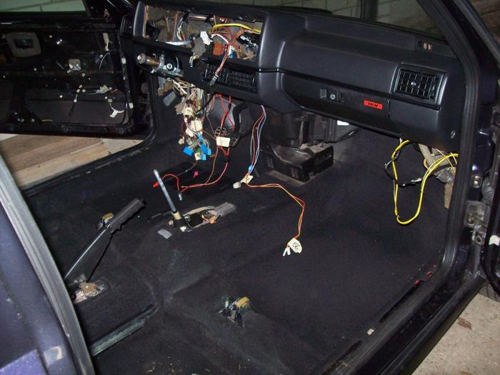

BeitragVerfasst am: 26.11.2009 13:41:07    Titel:
Ja, eifach mal alles ausbauen...

BeitragVerfasst am: 26.11.2009 13:47:04    Titel:
Jens hat folgendes geschrieben:
Ja, so kann man(n) auch endlich mal den Teppich richtig sauber machen.

BeitragVerfasst am: 27.11.2009 12:09:42    Titel:
Ach du sch.... das sieht ja wilde aus. Aber verhauen ja das denke ich krieg ich hin.
