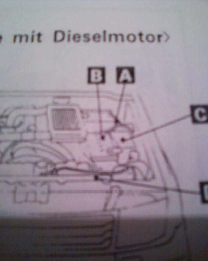

BeitragVerfasst am: 01.12.2009 20:36:27    Titel:
hi
schau mal
B ist das glühkerzenrelais
ich hoffe das hilft dir weiter
Dreck muss Fliegen
MFG
Axel
