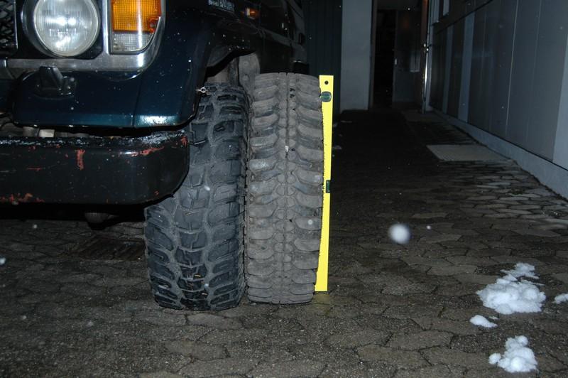

Übrigends, hier die Räder im Vergleich
Links - 33x12.5x15 Nie-Wieder-Kumho, rechts 235-85-16 Black Star ...

Sollten die Kumos nicht eigentlich die größeren Reifen sein? rotfl

Hallo
meiner Meinung nach, sollte ein normaler 235/85 R16 von der höhe her ziemlich gleich sein wie ein 33er.
Das der 235er den Wo Du hast, höher ist, ist ja bekannt.
Meine 235er Tagom sind auch fast so hoch wie meine 255/85R16.
Gruß Micha
