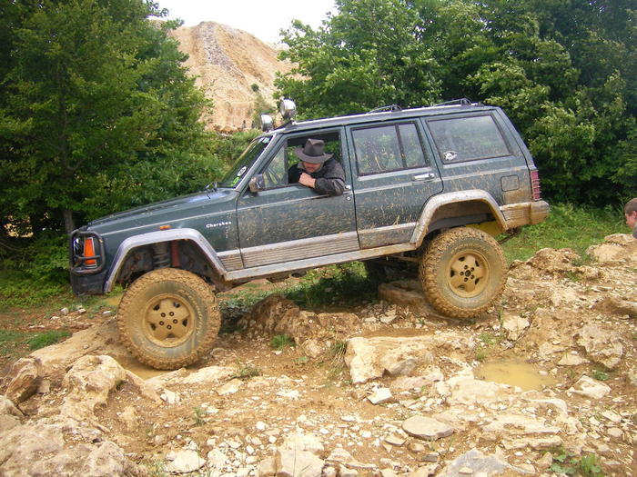

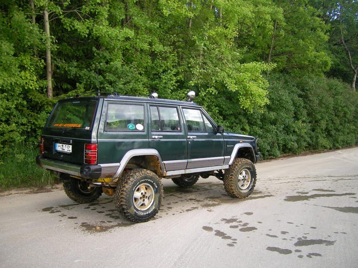

Chrom Rainer
Wohnort: Bad Wörishofen/Kirchdorf
BeitragVerfasst am: 24.11.2009 21:09:41    Titel:
Auf die Schnelle nix anderes gefunden...das VTG ist nur 2cm runtergesetzt..mein Schreibfehler..
XJ, BJ 92, total serienmäßig, 370.303 km......läuft noch....täglich im Einsatz..
wer früher aufhört..hat später mehr....
nun
1. 99er Jeep Cherokee
BeitragVerfasst am: 24.11.2009 21:39:24    Titel:
Danke, sieht super aus YES
