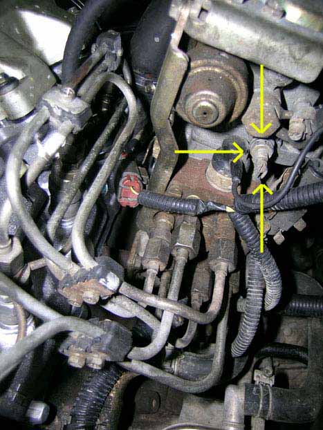

BeitragVerfasst am: 30.11.2009 19:07:35    Titel:
Ist die rot gekennzeichnete Schraube zur Einstellung der Einspritzmenge:

BeitragVerfasst am: 30.11.2009 20:05:25    Titel:
Das Luder mal auf Zelluloid.
BeitragVerfasst am: 30.11.2009 20:28:05    Titel:
Naja, das finden war auch nicht das Problem.
