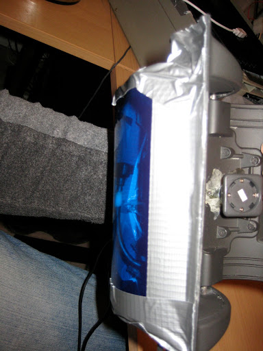

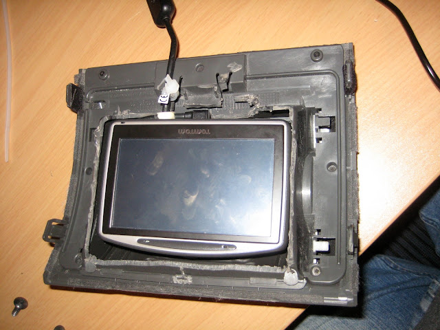

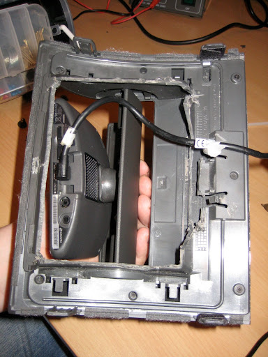

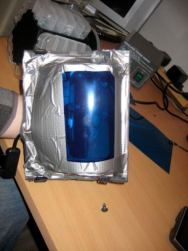

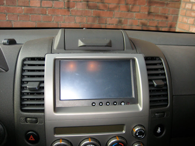

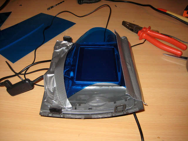

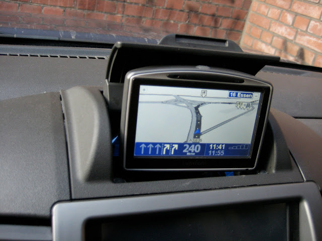

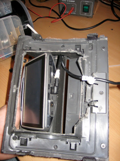

Da ich neben meinen Car PC auch weiterhin auf mein Mobiles Tomtom nutzen wollte, ich aber Kabel etc wie die Pest hasse habe ich den Garmin Halter mal fürs Tomtom umgebaut:
Als erstes musste der Boden dran glauben, da das Tomtom etwas tiefer sitzt als der Garmin.

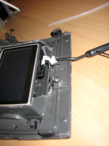

Danach wurde der Garmin halter abgeschraubt und eine vom Original Tomtomhalter abgesägte Haltekugel an den deckel geschraubt. Jetzt musste nur noch der Boden wieder geschlossen werden, damit kein Dreck staub oder das Tomtom selbst hinter die Konsole fällt. Ich habe mich für eine einfache klarsichtfolie entschieden, da diese sehr flexibel ist. Alles schön mit Gaffa befestigt (sieht man ja hinterher sowieso nicht mehr ;) und das Stromkabel fest anschließen.

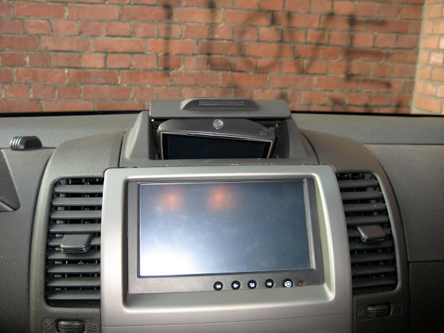

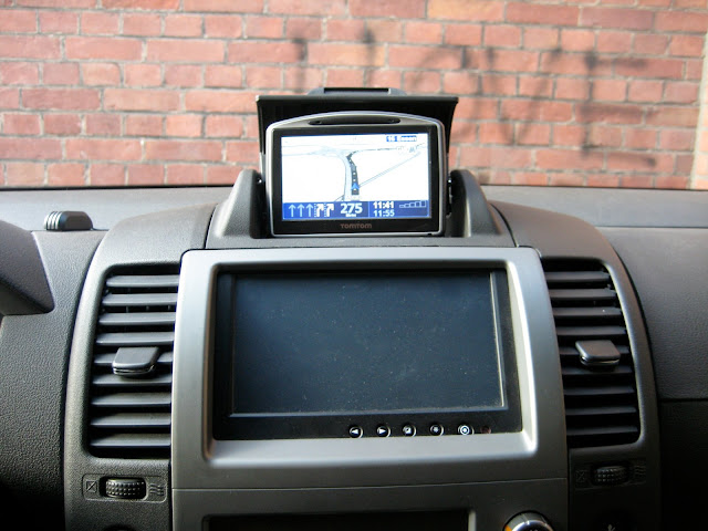

Ich bin mit dem ergebnis sehr zufrieden!

Mir gefällt dein Sinn für Detaillösungen - viele andere (mich oft eingeschlossen) legen da nicht so den Wert auf´ne ordentliche Installation.
Kann´s sein, das der PC-Monitor schief eingebaut ist - siehe Bedienelemente rechts unten ? | _________________ Schwanz haben reicht nicht,

Dankeschön ... ist halt ein schönes Hobby
Nein der ist 100 % grade ... der ganz rechte Knopf (Power) ist nur leider beim Monitor etwas größer und dadurch sitzt er etwas weiter unten als die anderen. Ich musste ihn auch etwas anschneiden damit er nicht dauernd gedrückt wird ... War beim Vorherigem Monitor nicht so problematisch aber ich wollte unbedingt den mit Metallgehäuse verbauen damit das Radio nicht so sehr gestört wird. | _________________ Nissan Pathfinder 2008
