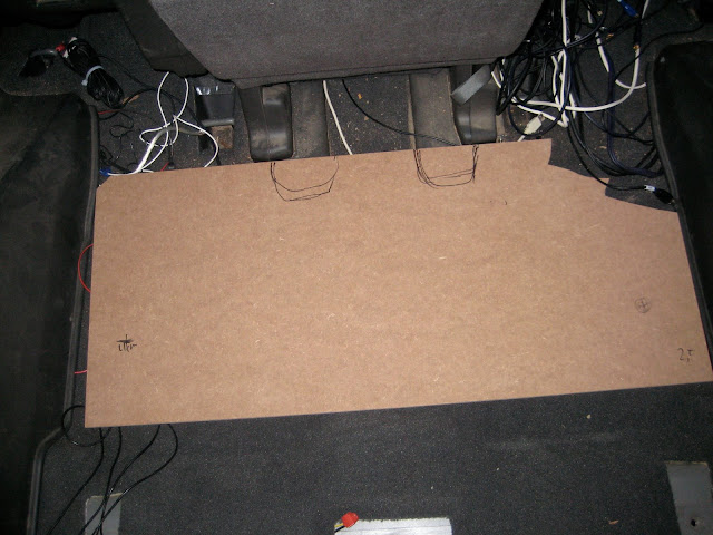

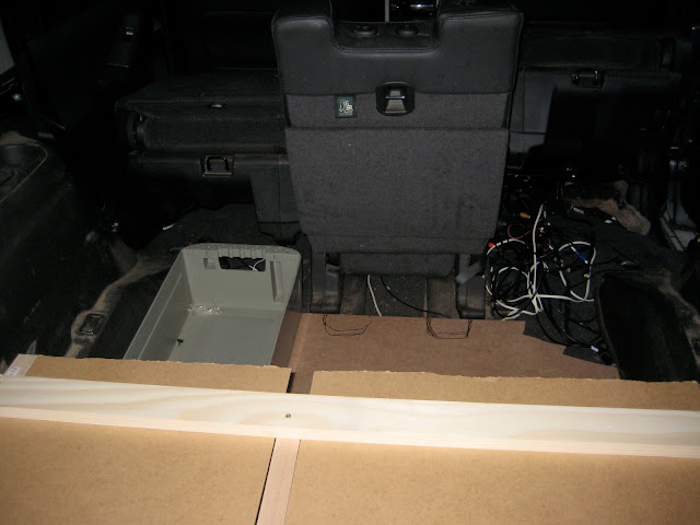

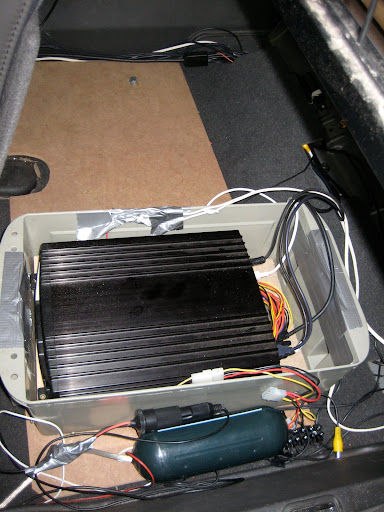

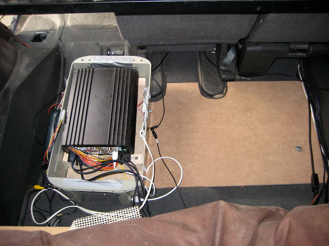

Nachdem die 3te Sitzreihe ausgebaut war (will die zufällig jemand haben? Angebote per PN an mich Unsicher ) Habe ich dort ein 1 cm dickes Brett befestigt auf den der neue Car PC und die zusätzlichen Verstaukisten untergebracht werden sollen.

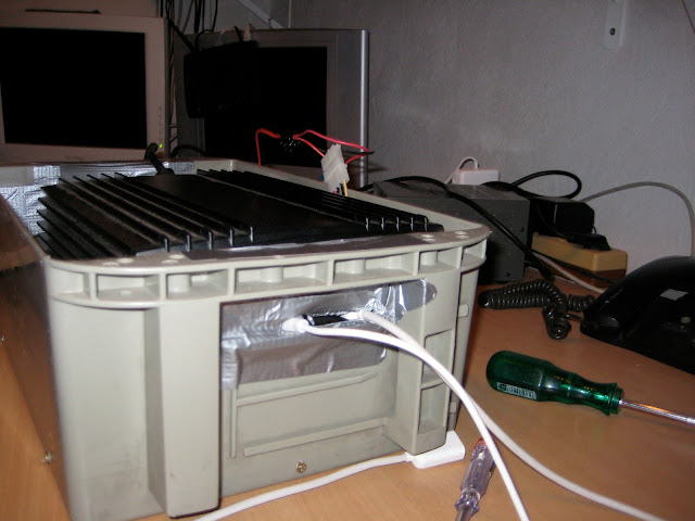

Später soll dann der 2te Boden am Kofferraum etwas nach hinten gezogen werden können, damit man an den Stauraum dran kommt. Der Graue Kasten wird mein halb Wasserfester CAR PC halter (Halb da er nur bis zum Rand Wasserdicht ist :)
Wenn das Wasser wirklich über den Rand schwappen sollte habe ich sowieso andere Probleme als nen defekten Car PC... so ist er wenigstens etwas geschützt...
So sieht der Car PC halter jetzt aus ... mit einem stecker abziehbar und ausbaubar.

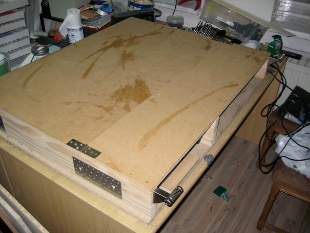

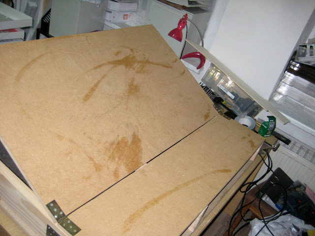

und hier der fertige 2te Boden:

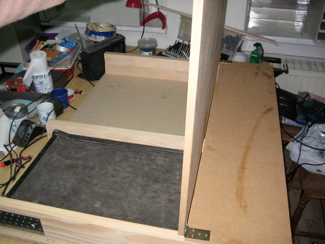

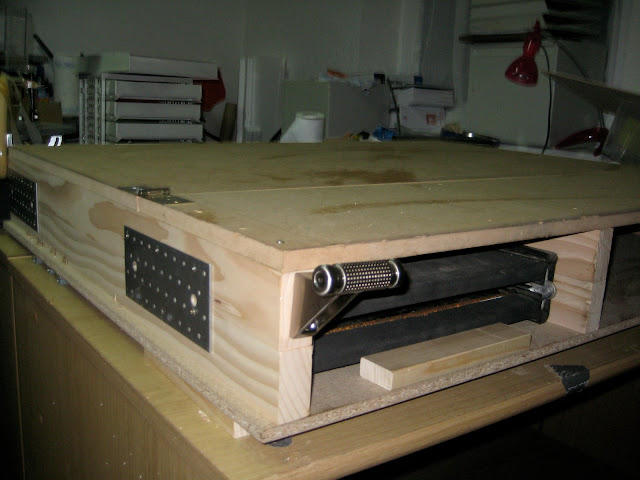

Hier hat die Hundetreppe platz:
Für die volle Platzausnutzung habe ich den Hinteren Deckel Klappbar gemacht ...
Später sollen da noch Kisten verstaut werden.

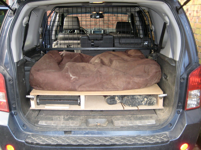

Fertig!
Das Ding bewegt sich während der Fahrt keinen milimeter, da es vorne durch die ersten beiden Plastikkanten des Kofferraums in Position gehalten wird.
Will man es Nach vorne ziehen muss man es Vorne etwas anheben und dann lässt es sich super herrausziehen.

Habe gerade noch mal ein paar aktuelle Bilder gemacht:

*Huch*
Hast DU da noch ne Leiche versteckt?

Desertcruiser hat folgendes geschrieben:
*Huch*
Nee, oder? Neee die ist schon raus ... das ist der Schlafsack meines Hundes:)
Die Prinzessin hats gerne bequem... Love it

Hmm, nicht gerade die Materialien meines Vertrauens im Auto...
Ich würde aus Gründen der Festigkeit und auch wegen der auftretenden
Feuchtigkeit (HUND!) niemals mit Span, Hartfaser oder Massivholz arbeiten.
Auch Befestigungsschrauben werden nach meiner Meinung nicht langfristig in
den gewählten Materialien halten.
Wasserfest verleimtes Sperrholz , Siebdruckplatten oder Multiplex wäre in meinen
Augen sinnvoller gewesen. Und noch dazu leichter...
Vom Konzept her sicher sinnvoll geplant, aber das Material... Nee, oder?
