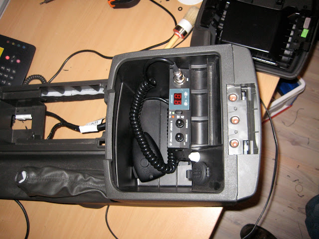

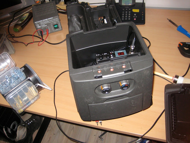

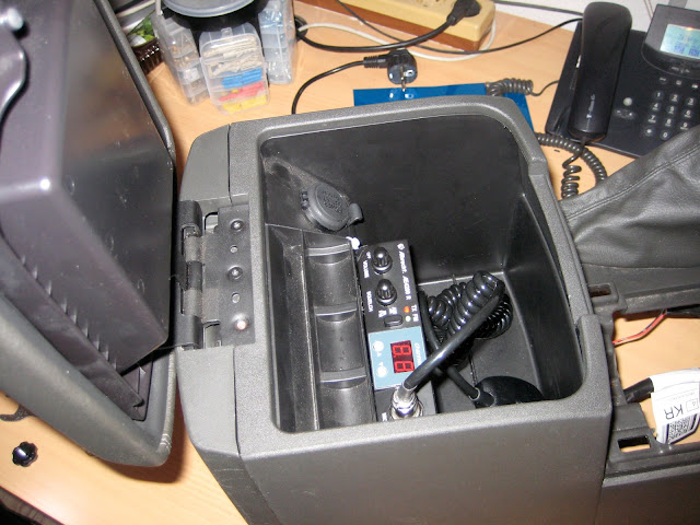

Hallo zusammen,

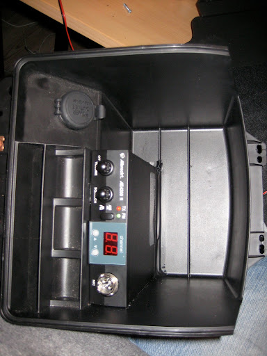

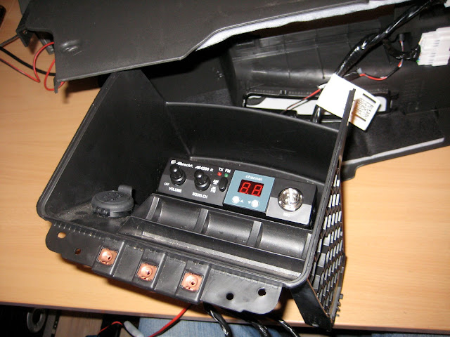

Endlich ist mein cb Funkgerät richtig verbaut:)

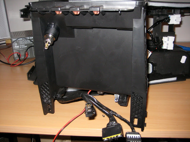

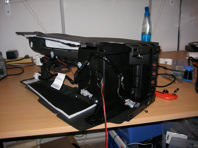

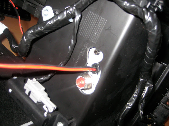

Nachdem ich die Mittelkonsole ausgebaut habe .. Habe ich 1 Loch für die Kabel gebohrt:
passt schon mal gut!
Die Ränder Spalten habe ich noch schnell mit Schwarzem Klebestreifen abgeklebt, damit sich da kein Dreck sammelt.
Im gleichem Zuge habe ich noch den Zigarettenanzünder mit einem 2ten Kabel versehen welches ich in den Kofferraum gelegt habe um z.b. den Monitor meines Car PCs zu befeuern;) Dafür ist dann auch der weiße Schalter als (reset) knopf...

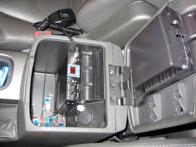

Ergebniss:
Den Mikrofonhalter werde ich noch demnächst irgendwo an rechts an der Mittelkonsole befestigen...
Ich freue mich auf eure Kommentare.

BeitragVerfasst am: 03.12.2009 12:40:36    Titel:
Da must du doch immer die klappe auf lassen wenn du das Mikro brauchst!?

BeitragVerfasst am: 03.12.2009 13:01:05    Titel:
ne :) die Mittelkonsole hat von sich aus "immer" einen spalt durch den das Kabel genau und ohne behinderungen passt ! Und für den Ton habe ich direkt ein Audiokabel mitangeschlossen ... muss mir jetzt nur noch einen kleinen Lautsprecher anschließen... oder ich schließe es ans Autoradio an mal schaun...
Ohne gehts aber auch gut!...

Find ich super gelöst!
So oft stellt man am Gerät normalerweise ja nicht rum, so dass das ruhig in so einem Kasten hocken kann. Was hast du dir für die Antenne überlegt? Magnet oder was anderes?
Jau ... die Antenne ist per Magnetfuß aufm Dach ... die passt da Perfekt hin ... Kabel habe ich an der hinteren tür über Hundeschutzgitter unter die sitze und von da zur mittelkonsole gelegt ... Sieht man nix von!
Und die Magnetantenne bewegt sich auch bei 190 keinen millimeter ;)

BeitragVerfasst am: 06.12.2009 00:09:34    Titel:
Magnetantenne hatte ich früher auch mal. Problem war nicht der Halt auf dem
Dach sondern der Empfang in etwas schwierigerer Umgebung. In den Bergen
war ich immer schon kaltgestellt, während die Kollegen mit den größeren
Festantennen noch fleißig in Kontakt waren. Ist bei mir ganz schnell wieder
rausgeflogen und gegen eine ordentliche fest angebaute Antenne
ausgetauscht worden.
Ach ja: eins fiel mir noch bei Deiner Stromversorgung des Car-PC's auf:
Eine normale 12V-Steckdose würde ich da nicht nehmen, kann sich im Gelände
sehr leicht rausrütteln, was der PC sicher nicht mag. Sinnvoller wäre eine
Steckverbindung mit Verriegelung wie XLR, Speacon o.ä. Die machen auch ganz
locker ihre 16A mit. Gibt auch noch andere Systeme im Zubehör.
Ich hab z.B. meinen fetten Waeco Kompressor-Kühlschrank an XLR-Steckern
hängen, und die ziehen ja auch recht nett...
