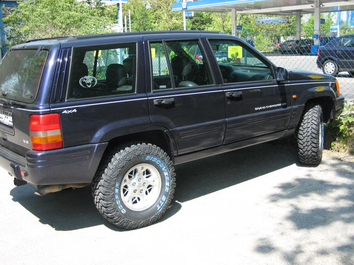

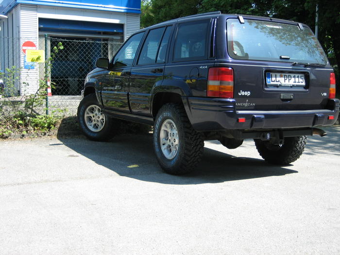

Bin selber eine Zeit lang mit 265/75 16 unterwegs gewesen, Stoßstange muß beschnitten werden und der Lenkanschlag begrenzt zusätzlich damit das ganze hand und Fuß hat Spurverbreiterungen von 60mm
auf Straße sicherlich fahrbar aber wenn Du aber einmal mehr als einen unbefestigten Feldweg fährst, bauchst Du 2" Spacer und dann passt das auch
hier mal eine Bild mit Spacern und 265ern MT´s
